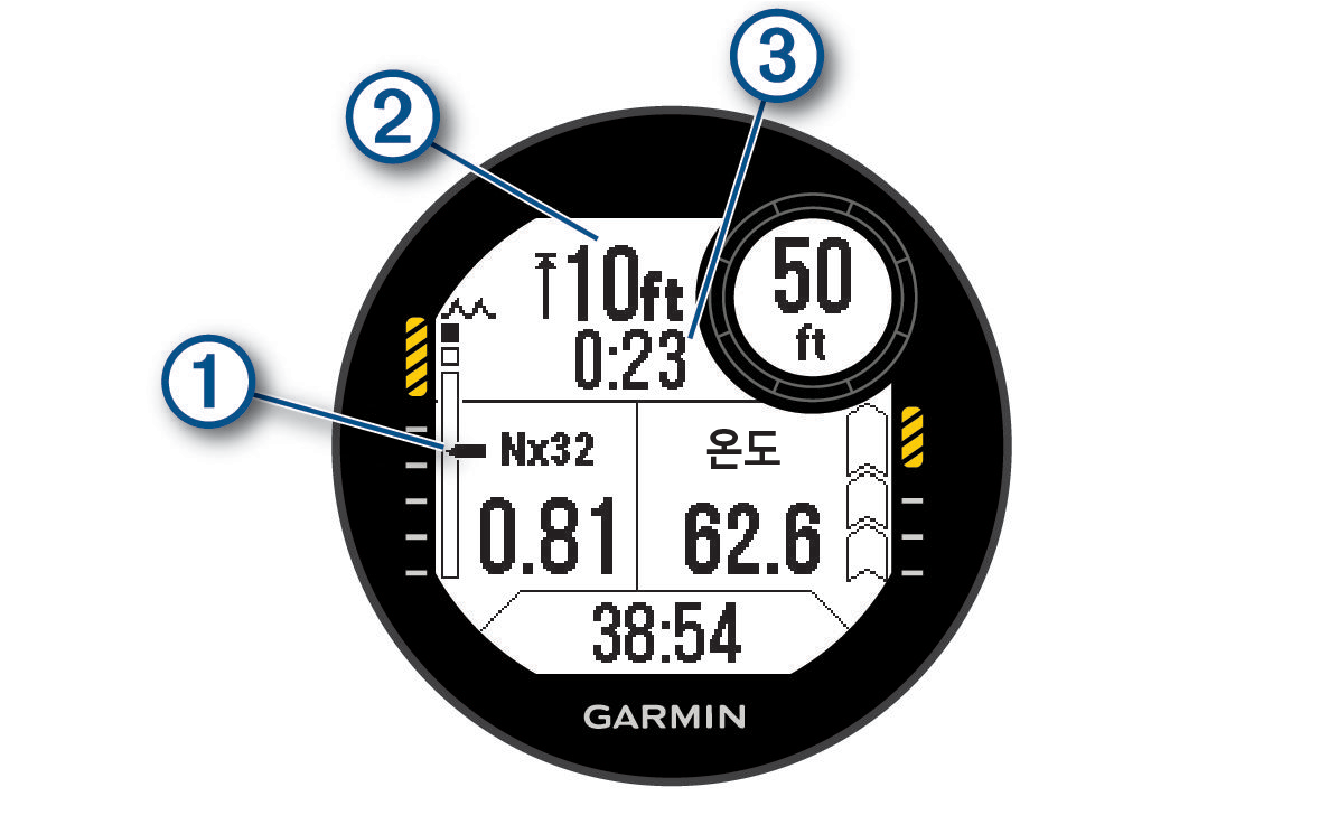

  1. 무감압 한계 (NDL) 시간을 초과하였다면 상승을 시작합니다. 데이터 화면에 감압 정지 정보가 나타납니다.
    수면에 대한 사용자의 수심.
    사용자가 상승하면, 사용자의 위치가 필요한 감압 정지 수심을 향해 위로 이동합니다. 빈 구간은 완료한 정지를 나타냅니다. 이 수심으로 상승하기 전에 정지를 완료해야 합니다.
    감압 정지 한계 수심
    감압 정지 타이머
  2. 감압 정지 타이머가 0에 도달할 때까지 감압 정지 한계 수심으로부터 0.6 m (2 ft.) 이내에 머무십시오.
