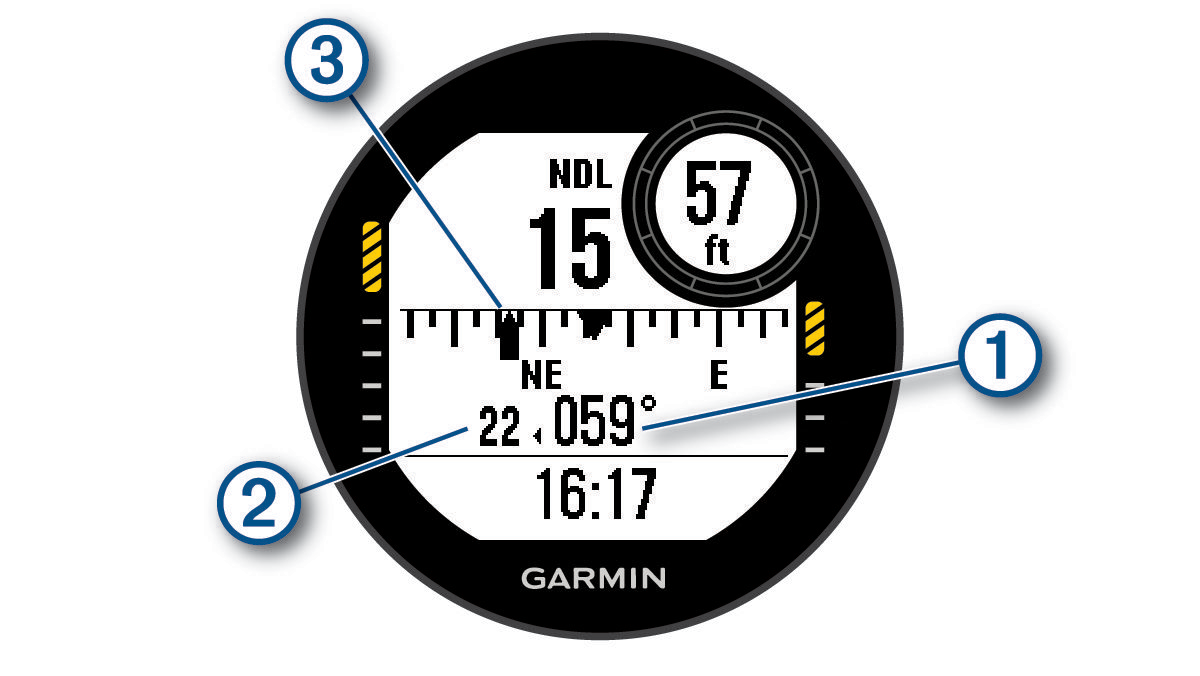

  1. 싱글 가스, 멀티 가스, CCR 또는 게이지 다이브 도중 다이브 나침반으로 화면을 스크롤합니다.
    나침반은 사용자의 방향①을 표시합니다.
  2. START를 눌러 방위를 설정합니다.
    나침반은 설정 방향③으로부터의 편차②를 표시합니다.
  3. START를 눌러 옵션을 선택합니다:
    • 방향을 리셋하려면 진행방향 재설정을 선택합니다.
    • 방향을 180도로 변경하려면 반대 방향으로 설정을 선택합니다.
      참고: 나침반은 회색 표시로 반대 방향을 표시합니다.
    • 좌측 또는 우측으로 90도 방향으로 설정하려면 좌측으로 90도 전환 또는 우측으로 90도 전환을 선택합니다.
    • 방향을 취소하려면 진행방향 취소를 선택합니다.
