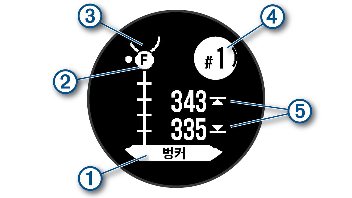

해저드 확인하기
파4 또는 파5 홀의 페어웨이를 따라 해저드까지의 거리를 확인할 수 있습니다. 레이업 또는 캐리의 거리를 결정하는데 도움이 될 수 있도록, 샷 선택에 영향을 끼치는 헤저드가 개별적으로 표시되거나 그룹으로 표시됩니다.
  1. 홀 정보 화면에서 해저드 정보를 보려면 UP 또는 DOWN을 누릅니다.
    • 화면의 하단에는 해저드 종류①가 수록됩니다.
    • 해저드②는 해당 홀의 해저드 상태를 상징하는 글자로 표시되며, 그린 아래쪽의 페어웨이에 대한 대략적인 위치에 표시됩니다.
    • 화면 상단에서 반원의 형태③로 그린이 표시됩니다.
    • 가장 가까운 해저드의 앞쪽과 뒤쪽④까지의 거리가 화면에 나타납니다.
  2. 현재 홀의 다른 해저드를 보려면 UP 또는 DOWN을 누릅니다.
