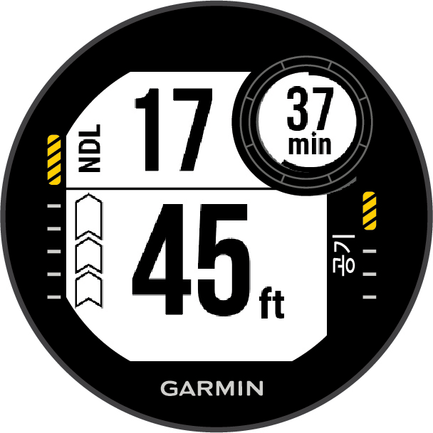

숫자 크게 표시 모드싱글가스와 멀티가스 다이브 데이터 화면에서 숫자 크기를 변경할 수 있습니다. MENU를 길게 누릅니다. 활동 및 앱을 선택합니다. 싱글 가스 또는 멀티 가스를 선택합니다. 해당 활동의 설정을 선택합니다. 크게 표시를 선택합니다. 홈다이빙다이빙 데이터 화면숫자 크게 표시 모드
