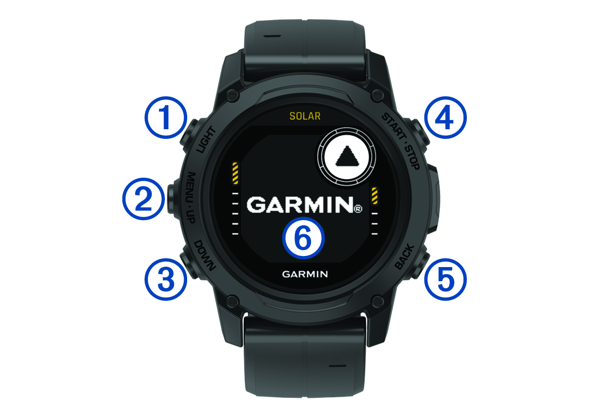

设备概述
LIGHT
  • 按下将开启或关闭背光。
  • 按下将设备开机。
  • 长按进入控制菜单。
注意:潜水时无法使用长按功能。
MENU · UP
  • 翻页查看小工具列表和菜单。
  • 长按查看菜单。
注意:潜水时,可以开启或关闭按键功能(潜水设置,第3)。
DOWN
  • 翻页查看小工具列表和菜单。
  • 潜水过程中翻页查看数据。
  • 长按查看高度计、气压计以及电子罗盘页面。
注意:潜水时无法使用长按功能。
START · STOP
  • 查看活动列表以及开始或停止活动。
  • 选择菜单内的选项。
  • 潜水时按下可查看菜单。
  • 长按查看时钟菜单。
注意:潜水时无法使用长按功能。
BACK
  • 按下返回上一页面。
  • 潜水时按下退出菜单页。
  • 复合活动期间,轻按将记录计圈、休息或切换活动。
  • 在任意页面长按将返回时间页面。
  • 潜水过程中,长按返回主要数据页面。
潜水过程中,双击屏幕可滚动查看数据页面。
