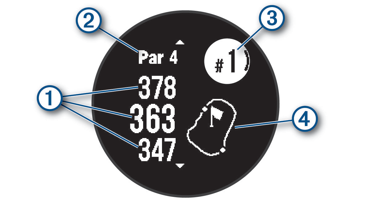

  6. 选择发球台。
    ①
    距果岭前、中、后沿的距离
    ②
    该球洞的标准杆
    ③
    当前球洞编号
    ④
    果岭图
    注意:因为球洞位置会发生变化,设备提供的是距果岭前、中、后沿的距离,而不是到实际球洞的距离。
