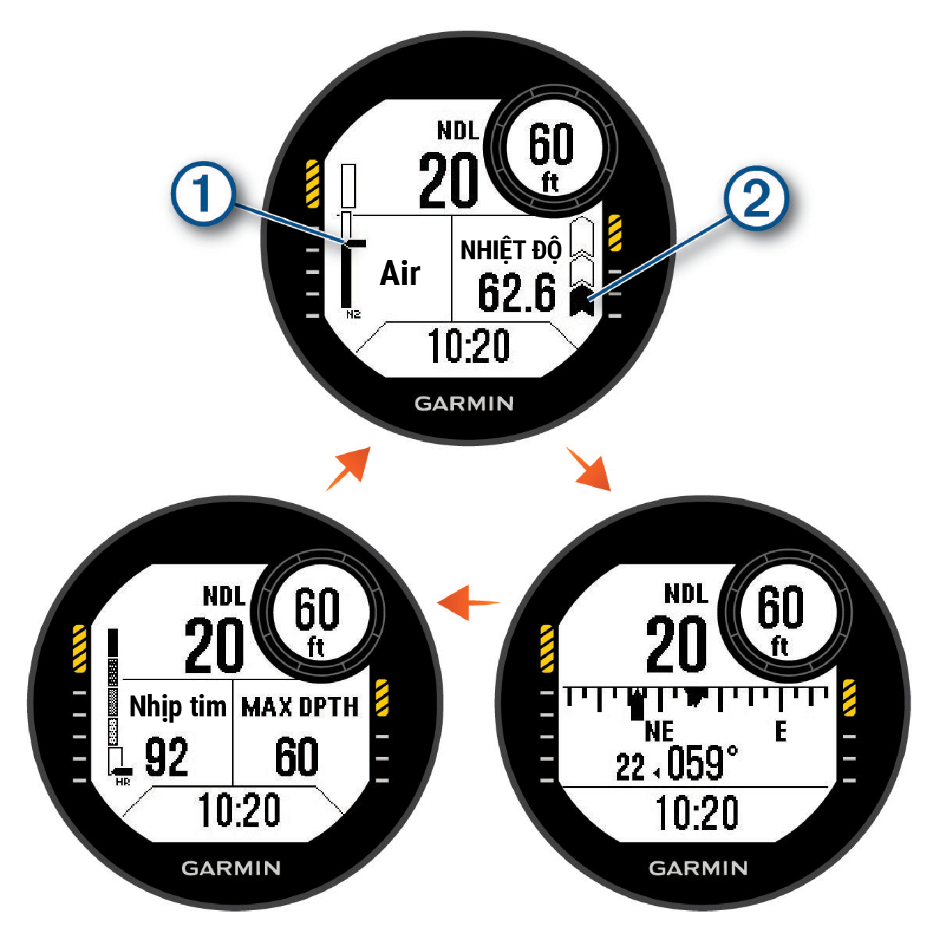

Màn hình dữ liệu đơn khí và đa khí
Màn hình dữ liệu chính: Hiển thị dữ liệu lặn chính, bao gồm khí thở, áp suất riêng phần của mức oxy (PO2) và tốc độ lặn lên. Bạn có thể chỉnh sửa một trong các trường dữ liệu.
Mức độ tải mô Nitơ (N2) và Heli (He) của bạn.
Phân đoạn 1: 0 đến 79% lượng tải mô.
Phân đoạn 2: 80 đến 99% lượng tải mô.
Khi bạn bắt đầu dừng an toàn, thước đo điểm dừng an toàn sẽ xuất hiện (Thực hiện dừng an toàn).
Khi lượng tải mô của bạn đạt đến hoặc vượt quá 100%, thước đo dừng giảm áp sẽ xuất hiện (Thực hiện dừng giảm áp).
Tốc độ ngoi lên của bạn.
: Tốt. Lặn lên dưới 7,9 m (26 ft.) mỗi phút.
: Cao vừa phải. Lặn lên từ 7,9 đến 10,1 m (26 và 33 ft.) mỗi phút.
và xen kẽ: Quá cao. Lặn lên nhiều hơn 10,1 m (33 ft.) mỗi phút.
La bàn lặn: Cho phép bạn xem la bàn và đặt tiêu đề định hướng để hỗ trợ điều hướng dưới nước (Điều hướng bằng la bàn lặn).
Màn hình dữ liệu có thể tùy chỉnh: Hiển thị dữ liệu lặn bổ sung và thông tin sinh lý. Bạn có thể chỉnh sửa thiết bị đo và hai trong số trường dữ liệu (Tùy chỉnh màn hình dữ liệu).
