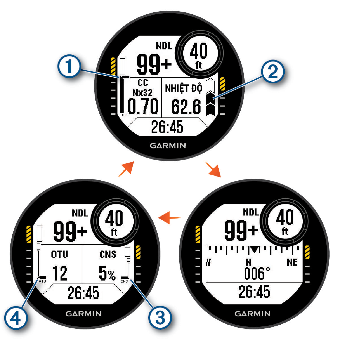

Màn hình dữ liệu CCR
Màn hình dữ liệu chính: Hiển thị dữ liệu lặn chính, bao gồm khí thở, áp suất riêng phần của mức oxy (PO2) và tốc độ lặn lên. Bạn có thể chỉnh sửa một trong các trường dữ liệu.
Mức độ tải mô Nitơ (N2) và Heli (He) của bạn. Phân đoạn 1: 0 đến 79% lượng tải mô. Phân đoạn 2: 80 đến 99% lượng tải mô. Khi lượng tải mô của bạn đạt đến hoặc vượt quá 100%, thước đo dừng giảm áp sẽ xuất hiện (Thực hiện dừng giảm áp). |
Tốc độ ngoi lên của bạn.
La bàn lặn: Cho phép bạn xem la bàn và đặt tiêu đề định hướng để hỗ trợ điều hướng dưới nước (Điều hướng bằng la bàn lặn).
Màn hình dữ liệu có thể tùy chỉnh: Hiển thị dữ liệu lặn bổ sung và thông tin sinh lý. Bạn có thể chỉnh sửa thiết bị đo và hai trong số trường dữ liệu (Tùy chỉnh màn hình dữ liệu).
Mức độ độc hại của oxy trong hệ thần kinh trung ương (CNS) của bạn. Phân đoạn 1: Độc tính oxy từ 0 đến 79% thần kinh trung ương. Phân đoạn 2: 80 đến 99% độc tính oxy CNS. Phân đoạn 3: Độc tính oxy thần kinh trung ương 100% hoặc cao hơn. |
Đơn vị độc tính oxy hiện tại của bạn (OTU). Phân đoạn 1: 0 đến 249 OTU. Phân đoạn 2: 250 đến 299 OTU. Phân đoạn 3: 300 OTU trở lên. |
: Tốt. Lặn lên dưới 7,9 m (26 ft.) mỗi phút.
: Cao vừa phải. Lặn lên từ 7,9 đến 10,1 m (26 và 33 ft.) mỗi phút.
và
xen kẽ: Quá cao. Lặn lên nhiều hơn 10,1 m (33 ft.) mỗi phút.
