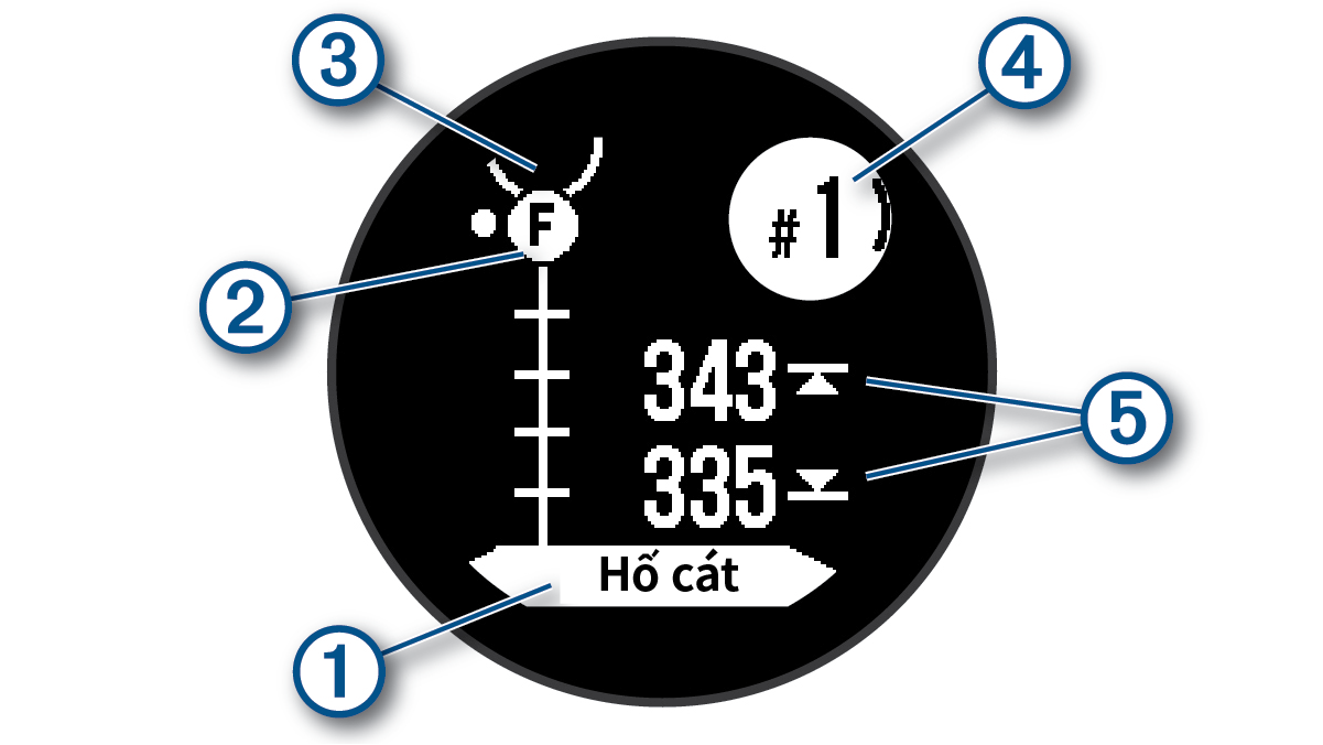

Xem các mối nguy hiểm
Bạn có thể xem khoảng cách đến các mối nguy hiểm dọc theo đường lăn bóng của các lỗ Par 4 và 5. Các mối nguy hiểm ảnh hưởng đến lựa chọn cú đánh được hiển thị riêng lẻ hoặc theo nhóm để giúp bạn xác định khoảng cách cú phát bóng hoặc khoảng cách bóng tiếp đất.
  1. Từ màn hình thông tin về lỗ, nhấn UP hoặc DOWN để xem thông tin các mối nguy hiểm.
    • Loại nguy hiểm đã được liệt kê ở phía trên của màn hình.
    • Các mối nguy hiểm được thể hiện bằng một ký tự biểu thị thứ tự của các mối nguy hiểm trên lỗ, và bên dưới vùng green ở các vị trí gần đúng so với đường lăn bóng.
    • Vùng green được thể hiện dưới dạng nửa vòng tròn ở phía trên của màn hình.
    • Số lỗ hiện tại đã được liệt kê ở phía trên của màn hình.
    • Khoảng cách từ phía trước và phía sau của mối nguy hiểm gần nhất xuất hiện trên màn hình.
  2. Nhấn UP hoặc DOWN để xem các mối nguy hiểm khác của lỗ hiện tại.
