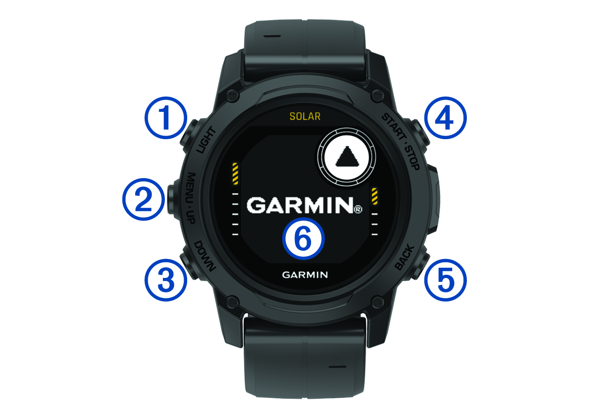

Tổng quan về thiết bị
LIGHT
  • Nhấn để bật và tắt đèn màn hình.
  • Nhấn để bật thiết bị.
  • Giữ để xem trình đơn điều khiển.
LƯU Ý: Trong khi lặn, giữ các tính năng ở chế độ vô hiệu hóa.
MENU · UP
  • Nhấn để cuộn qua vòng lặp công cụ tổng quan và các trình đơn.
  • Giữ để xem trình đơn.
LƯU Ý: Bạn có thể bật hoặc tắt nút này khi thực hiện hoạt động lặn (Thiết lập hành trình lặn).
DOWN
  • Nhấn để cuộn qua màn hình dữ liệu trong khi lặn.
  • Giữ để xem màn hình cao áp kế, khí áp kế và la bàn.
START · STOP
  • Nhấn để xem danh sách hoạt động và bắt đầu hoặc dừng một hoạt động.
  • Nhấn để chọn một tùy chọn trong trình đơn.
  • Nhấn để xem trình đơn trong khi lặn.
  • Giữ để xem trình đơn đồng hồ.
BACK
  • Nhấn để trở về màn hình trước.
  • Nhấn để thoát khỏi trình đơn trong khi lặn.
  • Nhấn để ghi lại vòng hoạt động, lúc nghỉ ngơi hoặc chuyển tiếp trong một hoạt động nhiều môn thể thao.
  • Giữ để xem mặt đồng hồ từ bất kì màn hình nào.
  • Giữ để quay về màn hình dữ liệu chính trong khi lặn.
: Chạm đúp để cuộn qua màn hình dữ liệu khi lặn.
