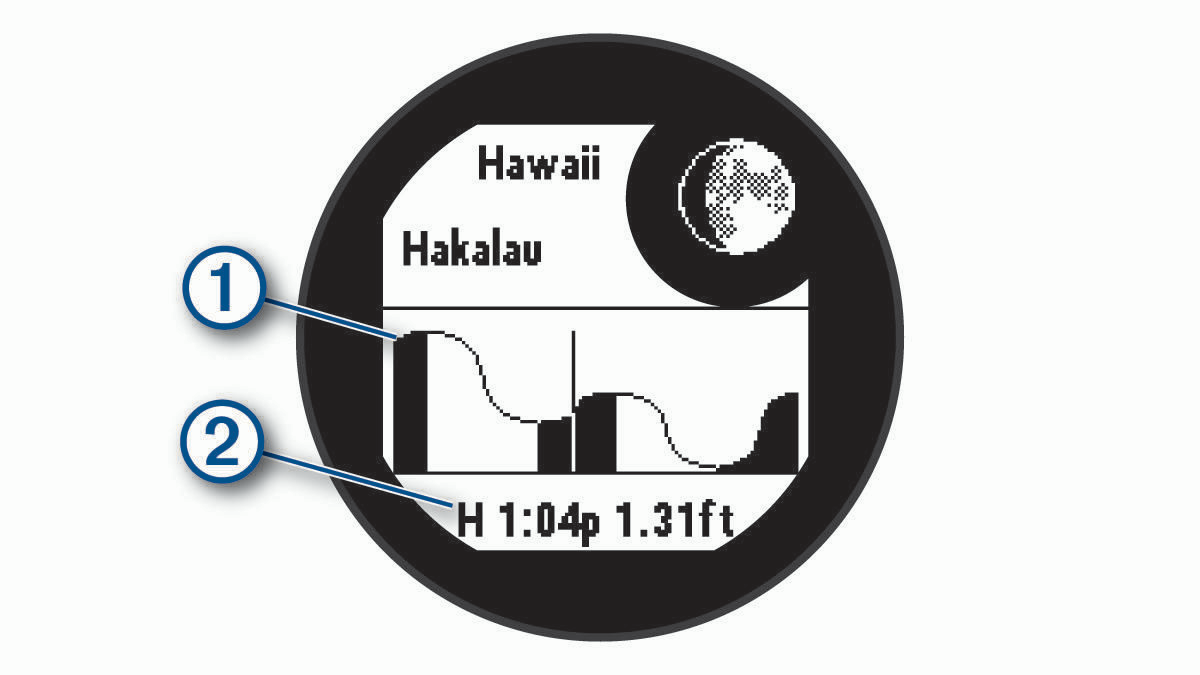

시계를 호환 휴대폰과 페어링하면, 검조소에 대한 정보를 볼 수 있으며, 조수 높이나 만조와 간조가 나타나는 때 등을 확인할 수 있습니다.
  1. 시계 화면에서 START를 누릅니다.
  2. 조수를 선택합니다.
  3. 옵션을 선택합니다:
    • 사용자가 검조소 인근에 위치하는 경우에 현재 자신의 위치를 사용하려면, 현재 위치를 선택합니다.
    • 최근 사용된 검조소를 선택하고 최근을 선택합니다.
    • 저장된 위치를 선택하려면 저장됨를 선택합니다.
    • 위치의 좌표를 입력하려면 좌표를 선택합니다.
    현재 날짜에 대한 24 시간 조수 차트가 현재 조수 높이①와 다음 조수 정보②와 함께 표시됩니다.
  4. DOWN을 눌러서 장래의 조수 정보를 확인합니다.
