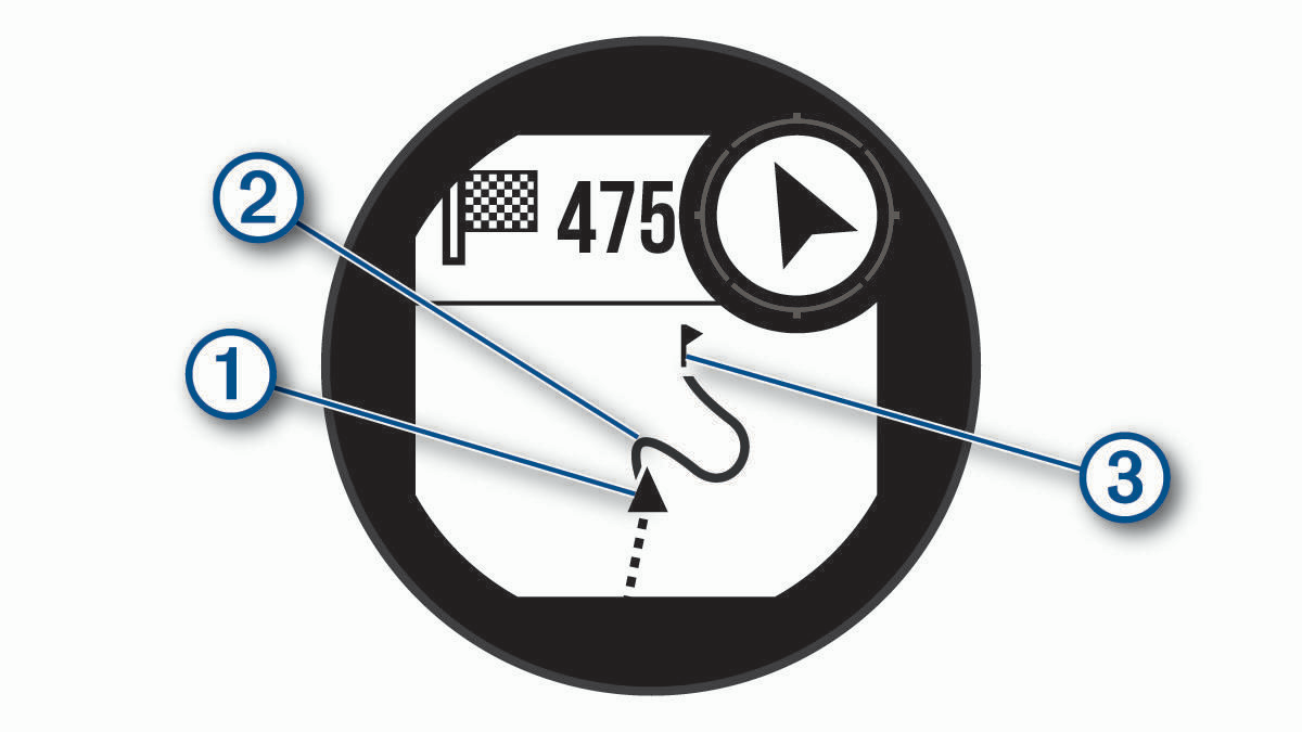

    • 자신이 이동한 길을 따라 활동의 출발점으로 역탐색하려면 TracBack을 선택합니다.
    • 직선 경로를 따라 활동의 출발점으로 역탐색하려면 직선거리를 선택합니다.
현재의 위치①, 진행할 트랙②, 목적지③가 지도 상에 나타납니다.
