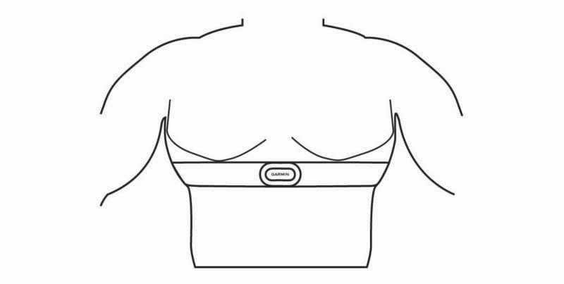

Bạn nên mang thiết bị theo dõi nhịp tim trực tiếp trên da, ngay bên dưới xương ức. Nên mang vừa đủ chặt để cố định thiết bị trong quá trình hoạt động.

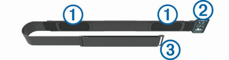

  1. Nếu cần, gắn dây đeo nối dài vào thiết bị theo dõi nhịp tim.
  2. Làm ướt điện cực ở mặt sau thiết bị theo dõi nhịp tim để tạo sự kết nối mạnh mẽ giữa ngực và thiết bị truyền dẫn.
  3. Mang thiết bị theo dõi nhịp tim với logo Garmin hướng về phía trước.
    Đầu nối giữa dây và móc phải ở bên phải.
  4. Quấn thiết bị theo dõi nhịp tim quanh ngực và gắn móc với vòng dây với nhau.
    LƯU Ý: Phải chắc chắc nhãn hướng dẫn không gấp chồng lên nhau.
Sau khi mang thiết bị theo dõi nhịp tim, thiết bị hoạt động và gửi dữ liệu.
