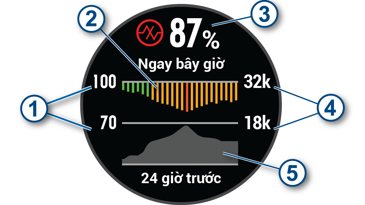

Thiết bị D2 Delta PX có một máy đo nồng độ oxy ở cổ tay để đo độ bão hòa oxy trong máu của bạn (SpO2). Biết được độ bão hòa oxy của bạn có thể giúp bạn xác định cách cơ thể của bạn thích nghi với độ cao. Khi độ cao tăng, nồng độ oxy trong máu của bạn có thể giảm. Khi bạn xem công cụ đo nồng độ oxy trong khi bạn không di chuyển, thiết bị của bạn sẽ phân tích độ bão hòa oxy và độ cao của bạn. Hồ sơ độ cao giúp chỉ ra các chỉ số đo nồng độ oxy đang thay đổi như thế nào, liên quan đến độ cao của bạn. Trong suốt chuyến bay, thiết bị sẽ tự động ghi các chỉ số đo nồng độ oxy thường xuyên, do vậy bạn có thể theo dõi phần trăm SpO2 (Xem các chỉ số SpO2 trong chuyến bay).
Trên thiết bị, các chỉ số đo nồng độ oxy của bạn xuất hiện dưới dạng tỷ lệ phần trăm bão hòa oxy và màu sắc trên biểu đồ. Trên tài khoản Garmin Connect của bạn, bạn có thể xem các thông tin chi tiết bổ sung về các chỉ số đo nồng độ oxi của bạn, bao gồm các xu hướng trong nhiều ngày.
① |
Tỷ lệ phần trăm bão hòa oxy. |
② |
Biểu đồ các chỉ số độ bão hòa oxy trung bình của bạn trong 24 giờ qua. |
③ |
Chỉ số bão hòa oxy gần đây nhất của bạn. |
④ |
Thăng đo độ cao. |
⑤ |
Biểu đồ các chỉ số độ cao của bạn trong 24 giờ qua. |
