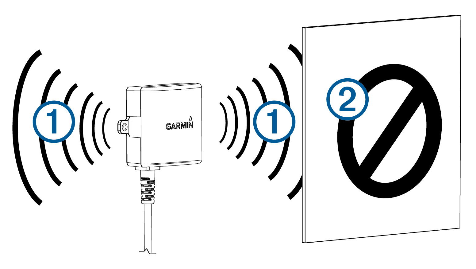

    • 發送器與裝置之間的距離越短,訊號越穩定。
    • 訊號會從發送器前後的平面發出 。其中一面朝向接收器時,收訊會最強。
    • 訊號發送路徑中若有高密度的金屬或設備 將大幅縮短發送距離。
    • 發送器與裝置之間的實心物體越少,訊號會越穩定。
