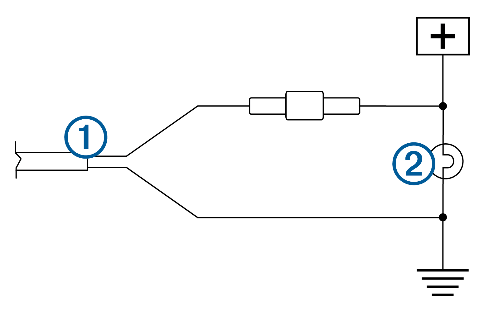

  3. 使用隨附的免焊接頭線夾,將發送器的電源線 連接至 12-24 VDC 的電源,建議是倒車燈
    備註如果不將發送器連接至倒車燈,而是連接至常時供電的 12-24 VDC 電源(例如大燈),您將需要手動開關發送器電源。如果讓發送器保持開啟,有可能會耗盡車輛電瓶的電力。
    隨附的免焊接頭相容於 16 至 22 AWG 線規。如果車輛電線超過此範圍,則必須使用其他接頭。
  4. 如果您未使用隨附的免焊接頭,請將接點焊接並用熱縮管包覆以避免接點暴露在外。
