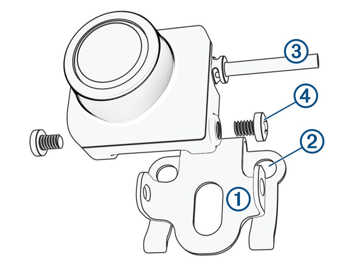

永久架設攝影機前,應先測試架設位置能否為車輛取得最佳視野(測試攝影機與發送器位置)。
如果您已將攝影機裝上支架,必須先將攝影機拆下。
  1. 將支架 置於架設位置。
  2. 選擇一個選項:
    • 如果要將攝影機直接架設於車輛表面,請在車輛表面上標出兩個支架螺絲孔的位置 ,再使用自攻螺絲將支架鎖上。
    • 如果要將支架安裝在車牌上,將支架 扣上車牌。
  3. 將攝影機放入支架,並決定攝影機連接線 拉入車內的最佳位置。
  4. 使用適當的鑽頭,鑽一個可將攝影機連接線拉入車內的小洞。
  5. 將攝影機連接線穿過小洞,然後拉到發送器的位置。
  6. 將攝影機扣入支架。
  7. 調整攝影機角度並鎖緊內六角螺絲
  8. 在連接線拉入車內的小洞周圍塗上 RV 密封膠(選用)。
