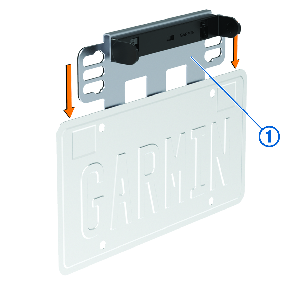

  2. 將金屬托架從車牌頂端或底部滑入。
    托架的金屬板 ① 須滑入至車牌後方。
    備註:如果可以,建議您將攝影機安裝在車牌上方。若車牌上方沒有足夠空間,您可以調整固定座的配置,將攝影機安裝在車牌下方(在車牌底部安裝攝影機)。

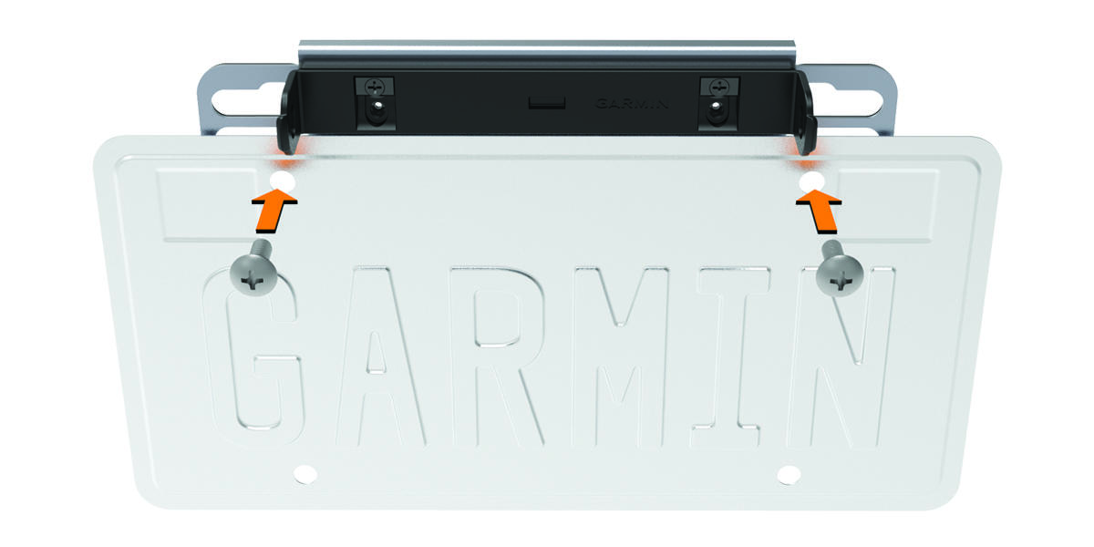

  4. 將車牌螺絲穿過車牌頂端及固定座,再旋入車輛上的車牌螺絲孔。
  5. 將車牌螺絲完全轉緊。
  6. 將車牌螺絲旋入車牌底部的螺絲孔轉緊(選用)。
