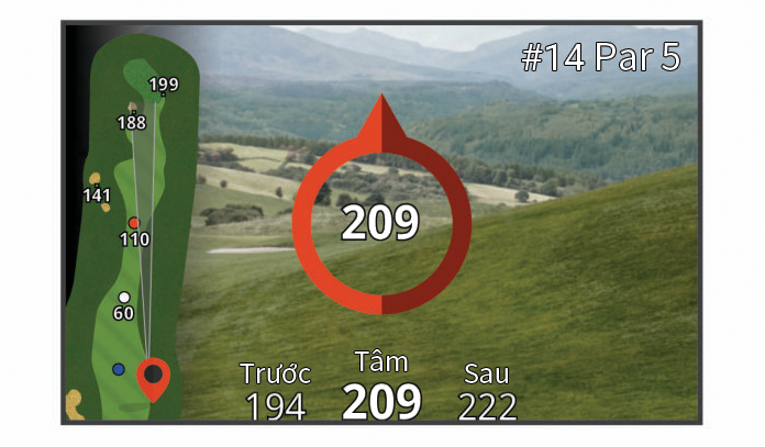

Xem hướng đến ghim định vị
Tính năng PinPointer là một la bàn hỗ trợ định hướng khi bạn không thể nhìn thấy vùng green. Tính năng này có thể giúp bạn xếp một cú đánh ngay cả khi bạn đang ở trong rừng hoặc bẫy cát sâu.
LƯU Ý: Không được sử dụng tính năng PinPointer khi đang ở trong xe chạy trên sân golf. Tình trạng gây nhiễu từ xe chạy trên sân golf có thể ảnh hưởng đến độ chính xác của la bàn.
  1. Chọn hoặc để mở trình đơn
  2. Chọn PinPointer.
La bàn chỉ ra vị trí ghim định vị. Một hình nón xuất hiện trên bản đồ giúp bạn hướng đến ghim định vị.
MẸO: Bạn có thể nhấn phím bất kỳ để trở lại chế độ xem lỗ golf.
