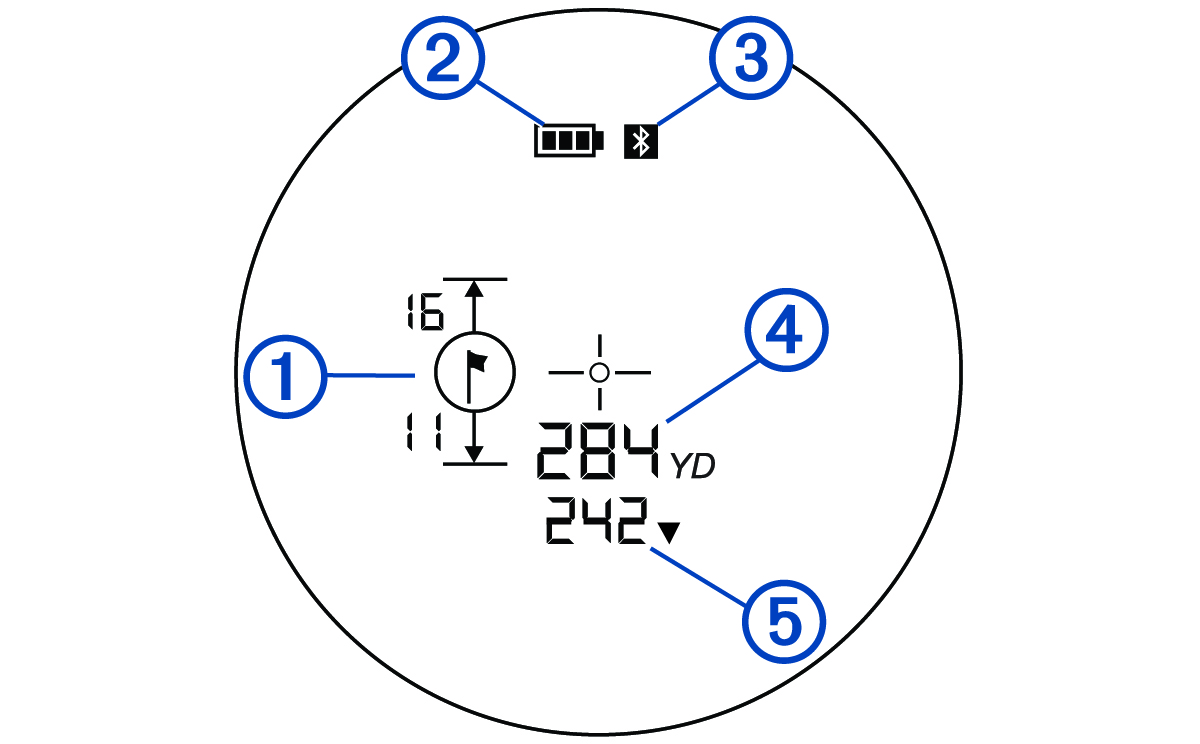

測量顯示介紹
旗桿指示
顯示測距儀已鎖定目前球洞的旗桿,並顯示該旗桿到果嶺前方與後方的距離。(測量到旗桿的距離)。
備註:要使用此功能,您的測距儀必須與 Garmin Golf app 或相容裝置配對(配對您的手機配對相容的裝置)。
電量指示
顯示測距儀的電池電量。
當測距儀處於喚醒狀態而且電池電量低於10%時,會持續顯示電池指示。
藍牙指示
顯示藍牙連結狀態。
  • 未顯示:測距儀未與其他裝置配對。
  • 閃爍:測距儀已與其他裝置配對,但未連結。
  • 常亮:測距儀已與其他裝置配對並已連結。
目標的距離
顯示測得的目標距離(測量到目標的距離)。
PlaysLike 坡度距離補償
PlaysLike 坡度距離補償功能,能協助您計算路線上的高度變化,並顯示到果嶺的調整後距離。當連結到相容裝置時,PlaysLike 坡度距離補償功能也會將該裝置提供的數據納入計算,例如風向與天氣資料。
  • :這段距離打起來比預期遠。
  • :這段距離打起來比預期近。
備註:錦標賽模式會停用 PlaysLike 坡度距離補償功能(使用錦標賽模式)。
