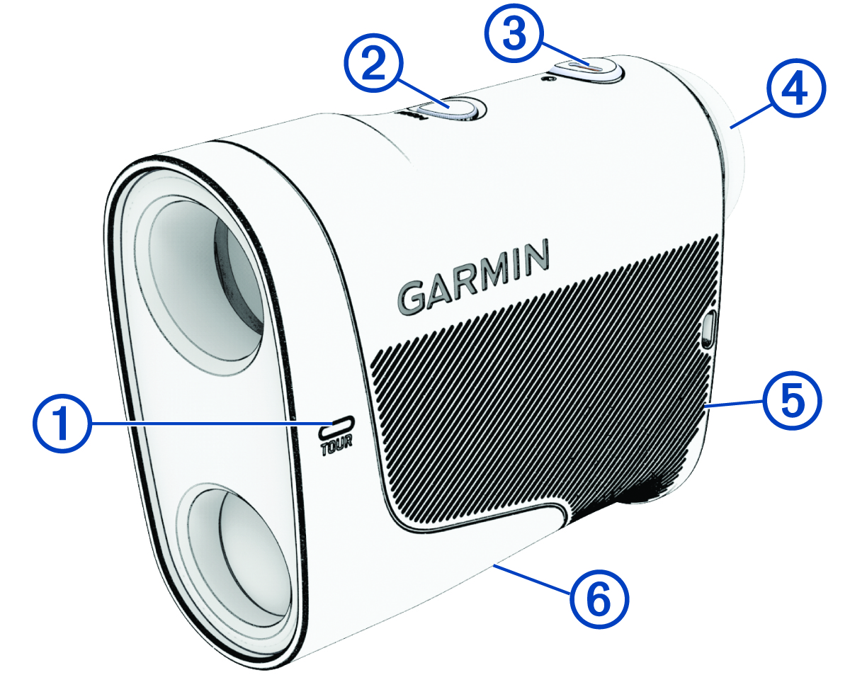

设备概述
TOUR LED
状态指示灯
启用比赛模式后,LED 指示灯呈蓝色常亮。
更新测距仪固件时,LED 指示灯呈蓝色闪烁(设备更新)。
MODE
轻按启用比赛模式,并关闭 PlaysLike 功能(使用比赛模式)。
长按开启设置模式(使用设置模式)。
轻按唤醒设备(唤醒设备)。
长按 3 秒或长按至测距仪锁定旗杆后,使用激光测距(测量到目标点的距离测量到旗杆的距离)。
持续长按 8 秒或长按至测距仪锁定旗杆后,进行激光测距。
屈光调节环
转动调节至眼睛可以看清显示屏(调节屈光环)。
电池盖
取下电池盖即可安装或更换 CR2 电池。
