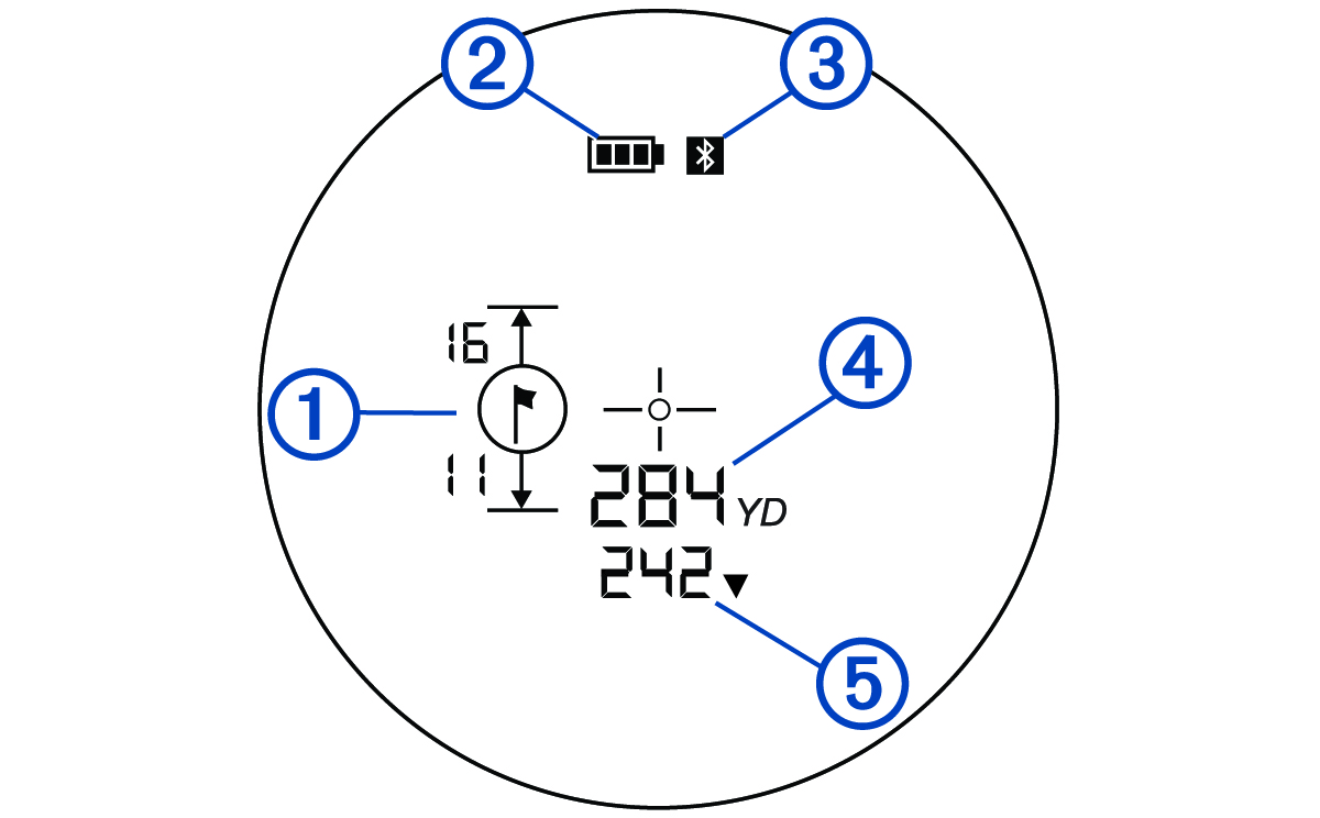

测距显示概述
旗杆指示
指示测距仪已锁定当前球洞的旗杆,并显示该球洞到果岭前、后沿的距离(测量到旗杆的距离)。
注意:要使用此功能,您的测距仪必须与 Garmin Golf 应用程序或兼容设备配对(与手机配对与兼容设备配对)。
电量指示
指示测距仪的电量。
测距仪处于唤醒状态即便电量低于 10% 时,电量指示将始终显示。
蓝牙指示
指示蓝牙连接状态。
  • 不显示:测距仪未与其他设备配对。
  • 闪烁:测距仪已与其他设备配对但未连接成功。
  • 常亮:测距仪已与其他设备配对且连接成功。
目标点的距离
显示到目标点的测量距离(测量到目标点的距离)。
PlaysLike 坡度补偿
PlaysLike 坡度补偿距离功能基于球道的实际坡度变化,显示调整后的当前位置到果岭的距离。此外,与兼容设备连接时,PlaysLike 坡度补偿距离功能还会参考该设备提供的数据,例如风况和天气数据。
  • :实际距离长于预期距离。
  • :实际距离短于预期距离。
注意:比赛模式下会禁用 PlaysLike 坡度补偿距离功能(使用比赛模式)。
