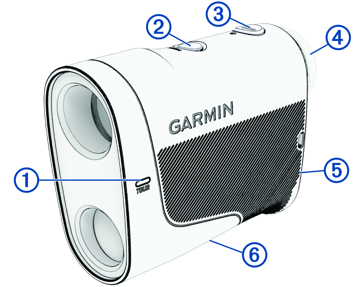

Tổng quan về thiết bị
TOUR
Trạng thái đèn LED
Khi chế độ giải đấu được bật, đèn LED có màu xanh lam cố định.
Khi áp dụng bản cập nhật chương trình cơ sở cho máy đo khoảng cách, đèn LED màu xanh lam nhấp nháy (Cập nhật sản phẩm).
MODE
Nhấn để bật chế độ giải đấu và tắt tính năng PlaysLike (Sử dụng Chế độ giải đấu).
Giữ để mở chế độ thiết lập (Sử dụng Chế độ thiết lập).
Nhấn để khởi động thiết bị (Khởi động thiết bị).
Nhấn để đo phạm vi bằng tia laser trong 3 giây hoặc cho đến khi máy đo khoảng cách khóa ghim định vị (Đo khoảng cách tới mục tiêu, Đo khoảng cách đến ghim định vị).
Giữ trong tối đa 8 giây hoặc cho đến khi máy đo khoảng cách khóa ghim định vị để đo phạm vi bằng tia laser.
Độ đi-ốp có thể điều chỉnh
Xoay thấu kính để điều chỉnh tiêu điểm màn hình (Điều chỉnh thấu kính).
Nắp pin
Tháo để lắp đặt hoặc thay thế pin CR2.
