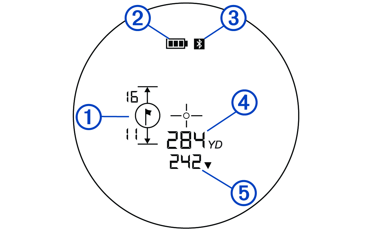

Tổng quan về màn hình đo phạm vi
Chỉ báo ghim định vị
Cho biết máy đo khoảng cách khóa ghim định vị cho hố hiện tại và hiển thị khoảng cách đến phía trước và phía sau vùng green cho hố đó (Đo khoảng cách đến ghim định vị).
LƯU Ý: Để sử dụng tính năng này, máy đo khoảng cách của bạn phải được kết nối với ứng dụng Garmin Golf hoặc thiết bị tương thích (Kết nối điện thoại, Kết nối với thiết bị tương thích).
Chỉ báo Pin
Cho biết mức pin của máy đo khoảng cách.
Khi máy đo khoảng cách hoạt động và pin yếu (dưới 10%), chỉ báo pin luôn được hiển thị.
Chỉ báo Bluetooth®
Cho biết trạng thái kết nối Bluetooth.
  • Không hiển thị: máy đo khoảng cách không được kết nối với thiết bị khác.
  • Nhấp nháy: máy đo khoảng cách đã được kết nối nhưng không có kết nối với thiết bị khác.
  • Cố định: máy đo khoảng cách được kết nối và kết nối với một thiết bị khác.
Khoảng cách tới mục tiêu
Hiển thị khoảng cách đo tới mục tiêu (Đo khoảng cách tới mục tiêu).
khoảng cách PlaysLike
Tính năng Khoảng cách PlaysLike tính toán sự thay đổi độ cao trên sân bằng cách hiển thị khoảng cách đã điều chỉnh đến vùng green. Khi được kết nối với thiết bị tương thích, tính năng Khoảng cách PlaysLike cũng đo dữ liệu được cung cấp bởi thiết bị đó, chẳng hạn như dữ liệu gió và thời tiết.
  • : Khoảng cách xa hơn dự kiến.
  • : Khoảng cách gần hơn dự kiến.
LƯU Ý: Chế độ giải đấu sẽ tắt tính năng đo khoảng cách PlaysLike.
(Sử dụng Chế độ giải đấu).
