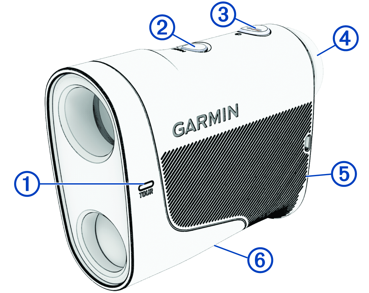

장치 개요
TOUR
상태 LED
토너먼트 모드를 활성화하면 LED가 파란색으로 켜집니다.
거리측정기에 펌웨어 업데이트를 적용하면 LED가 파란색으로 깜박입니다(제품 업데이트).
MODE
토너먼트 모드를 활성화하고 PlaysLike 기능을 끄려면 누릅니다(토너먼트 모드 사용하기).
설정 모드를 열려면 길게 누릅니다(설정 모드 사용하기).
장치를 활성화하려면 누릅니다(장치 활성화하기).
레이저로 거리를 측정하려면 3초 동안 또는 거리측정기가 핀에 고정될 때까지 누릅니다(타겟까지의 거리 측정하기, 핀까지의 거리 측정하기).
최대 8초 동안 또는 거리측정기가 핀에 고정될 때까지 눌러 레이저로 거리를 측정합니다.
조절 가능한 디옵터
화면의 초점을 맞추려면 접안렌즈를 회전시킵니다(접안렌즈 조정하기).
배터리 커버
CR2 배터리를 설치하거나 교체하려면 제거합니다.
장치 라벨
제조업체 정보 및 인증을 봅니다.
