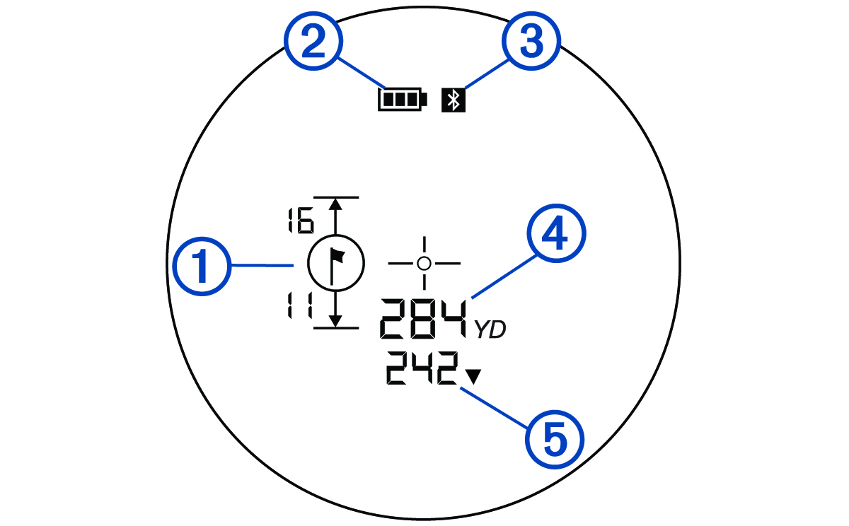

거리 표시 개요
핀 표시기
거리측정기가 현재 홀의 핀에 고정되어 있다는 것을 나타내며 해당 홀의 그린 앞뒤까지의 거리를 표시합니다(핀까지의 거리 측정하기).
참고: 이 기능을 사용하려면 거리측정기를 Garmin Golf 앱 또는 호환 장치와 페어링해야 합니다(휴대폰 페어링하기, 호환 장치 페어링하기).
배터리 표시기
거리측정기의 배터리 잔량을 나타냅니다.
거리측정기가 활성화된 상태지만 배터리가 부족하면(10% 미만)배터리 표시기가 계속해서 표시됩니다.
Bluetooth 표시기
Bluetooth 연결 상태를 나타냅니다.
  • 표시되지 않음: 거리측정기가 다른 장치와 페어링되지 않았습니다.
  • 깜박임: 거리측정기가 페어링되었지만 다른 장치에 연결되지 않았습니다.
  • 켜짐: 거리측정기가 페어링되어 다른 장치에 연결되었습니다.
타겟까지의 거리
타겟까지 측정된 거리를 표시합니다(타겟까지의 거리 측정하기).
PlaysLike 거리
PlaysLike 거리 기능은 조정된 그린까지의 거리를 표시하여 코스의 고도 변화를 설명합니다. 호환 장치에 연결되면 PlaysLike 거리 기능은 연결된 장치에서 얻은 바람과 날씨 데이터 등도 설명합니다.
  • : 거리가 예측보다 더 길게 조정되어 표시됩니다.
  • : 거리가 예측보다 더 짧게 조정되어 표시됩니다.
참고: 토너먼트 모드는 PlaysLike 거리 기능을 비활성화합니다(토너먼트 모드 사용하기).
