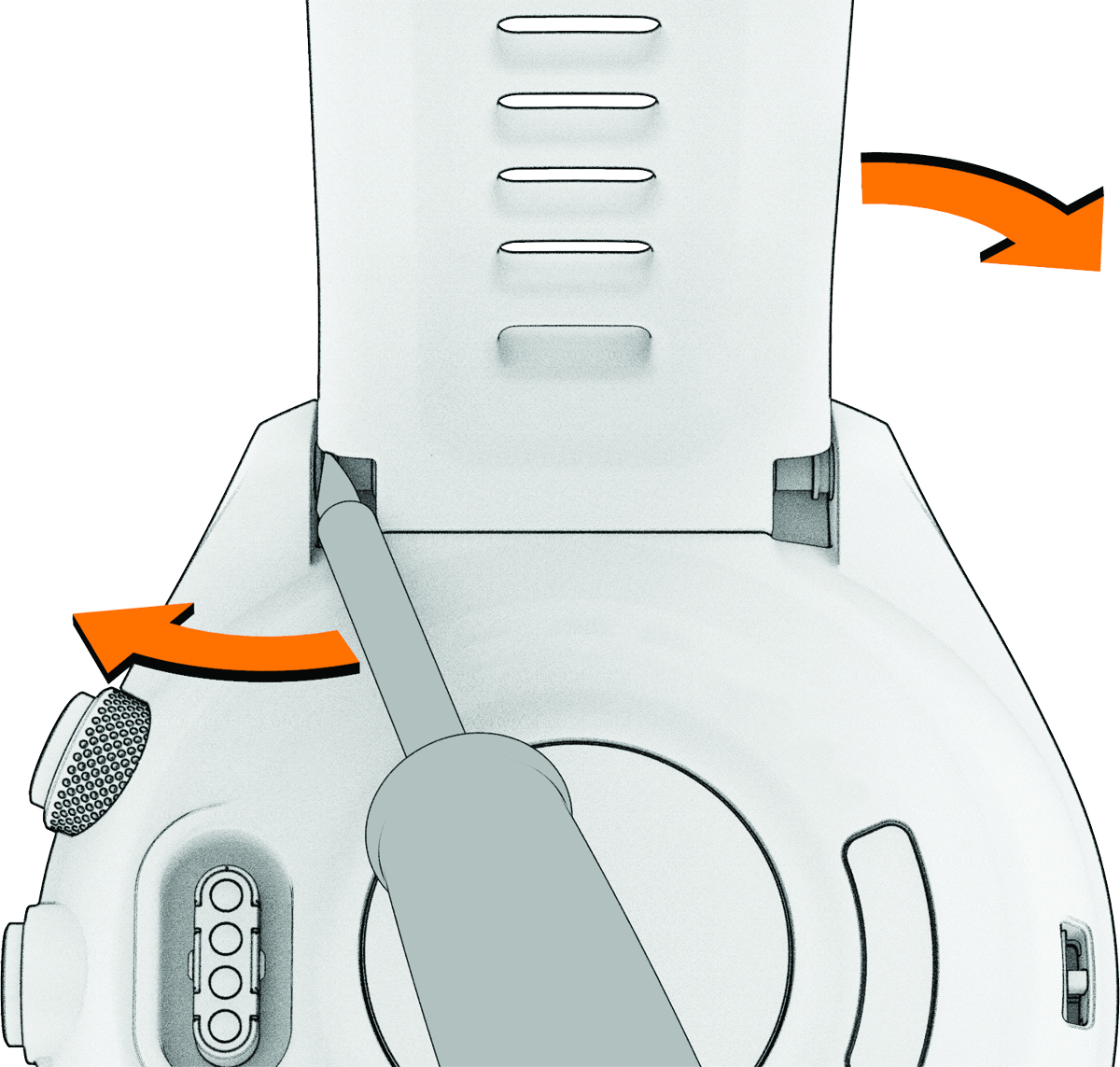

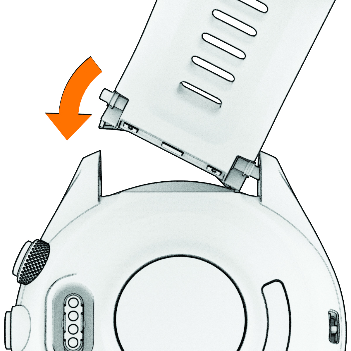

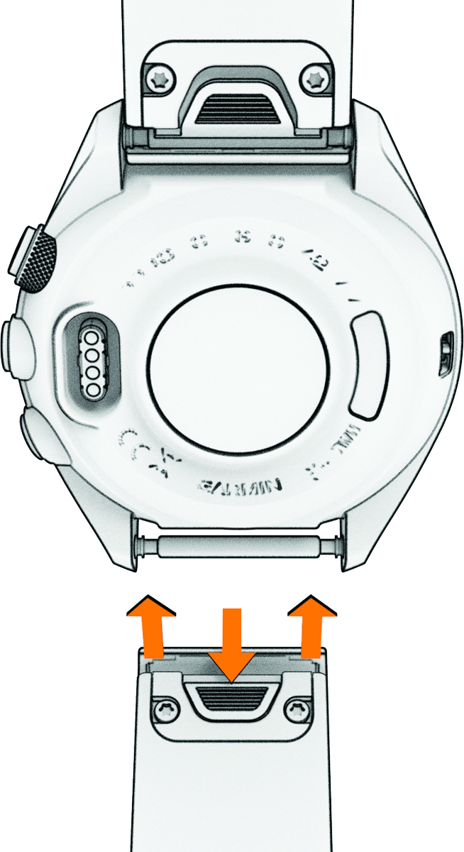

更换表带 使用标准平头螺丝刀推入表耳针。 从设备取下表带。 选择一个选项:要安装 Approach S70 表带,请将新表带的一侧与设备上的孔对齐,推入突出的表针,然后将表带按入到位。 注意:请确认表带已安装牢固,表耳针应该与腕表上的孔洞对齐。 如要安装兼容的 QuickFit 表带,请先取下 Approach S70 表带的表耳针,然后将表耳针放回腕表,再安装固定新表带。 注意:请确认表带已安装牢固且完全扣住表耳针。 重复此步骤替换另一侧的表带。 主页设备信息更换表带
