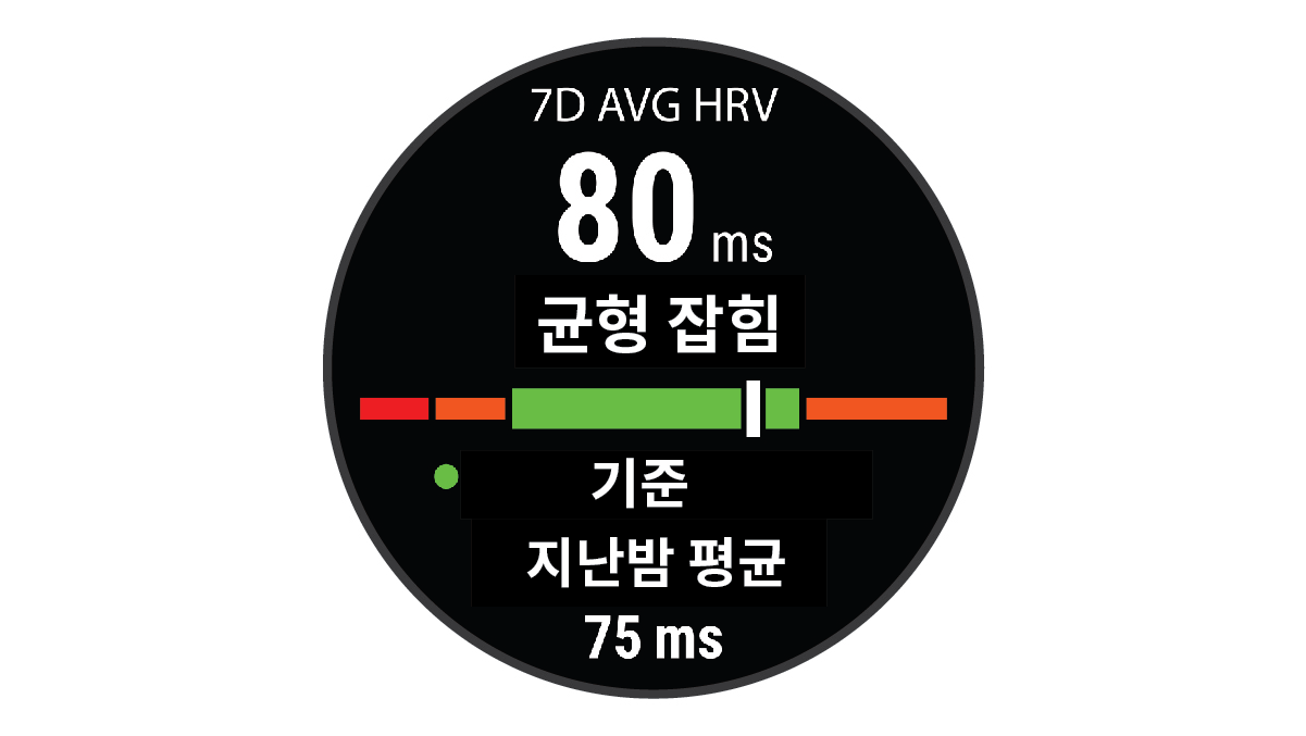

심박수 변이 상태
수면 중 워치가 손목 심박수를 분석하여 심박 변이(HRV) 상태를 결정합니다. 트레이닝, 신체 활동, 수면, 영양 및 건강 습관은 모두 심박 변이에 영향을 미칩니다. HRV 값은 성별, 연령, 피트니스 수준에 따라 달라집니다. 균형 잡힌 HRV 상태는 좋은 트레이닝 또는 회복력 균형, 더 좋은 심혈관 체력 및 스트레스로부터의 회복력 등과 같은 건강의 좋은 신호를 의미합니다. 불균형하거나 좋지 않은 상태는 피로, 회복의 필요성 또는 높은 스트레스 등의 징후가 될 수 있습니다. 최고의 결과를 얻으려면, 수면 중에도 워치를 착용하는 것이 좋습니다. 워치가 심박 변화 상태를 표시하려면 3주간의 지속적 수면 데이터가 필요합니다.
색상 영역
상태
상세설명
초록색
균형 잡힘
7일 평균 HRV가 기준 범위 내에 있습니다.
주황색
불균형
7일 평균 HRV가 기준 범위보다 높거나 낮습니다.
빨간색
낮음
7일 평균 HRV가 기준 범위보다 매우 낮습니다.
색상 없음
나쁨
상태 없음
HRV 값이 연령 일반 범위보다 매우 낮습니다.
'상태 없음'은 7일 평균값을 생성하기에 데이터가 부족하다는 것을 의미합니다.
워치를 Garmin Connect 계정과 동기화하여 현재 심박 변이 상태, 경향, 교육적인 피드백을 확인할 수 있습니다.
