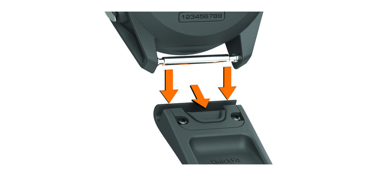

QuickFit 밴드 교체하기
  1. QuickFit 밴드의 걸쇠를 민 다음 시계에서 밴드를 제거합니다.
  2. 시계와 새로운 밴드를 정렬합니다.
  3. 밴트를 제위치에 밀어 넣습니다.
    참고: 밴드가 단단하게 결합되도록 하십시오. 걸쇠는 시계 핀 위에 닫혀 있어야 합니다.
  4. 다른 밴드로 교체하려면 1 ~ 3 단계를 반복하십시오.
