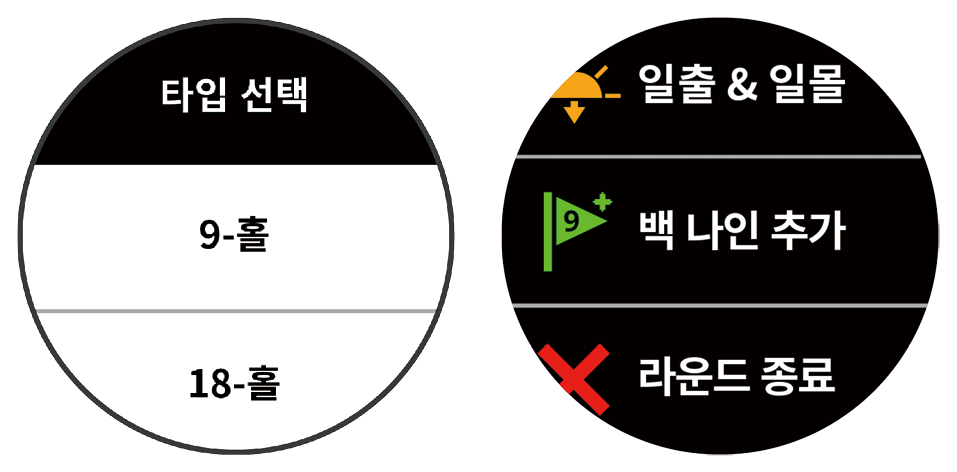

공간의 부족과 지형적 특성으로 인하여 아시아 지역에는 표준적인 18 홀 골프 코스가 드뭅니다. 이 기능을 사용하면 18홀 골프 라운드를 위하여 같은 골프 클럽에서 두 번의 9 홀 코스를 기록합니다.
  1. 버튼을 누르고 골프 치기를 선택합니다.
  2. 장치가 위치 정보를 수신한 다음 9 홀 골프 코스를 선택합니다.
  3. 옵션을 선택합니다:
    • 9-홀을 선택하고 티를 선택합니다. 라운드 도중에 버튼을 누르고 백 나인 추가를 선택한 다음, 같은 클럽과두 번째 티에서 9-홀 골프 코스를 선택합니다.
    • 18-홀을 선택하고 화면 상의 지시에 따라 백 나인 홀을 선택합니다. 그 다음 프런트 나인 홀과 백 나인 홀에사용할 티를 선택합니다.
