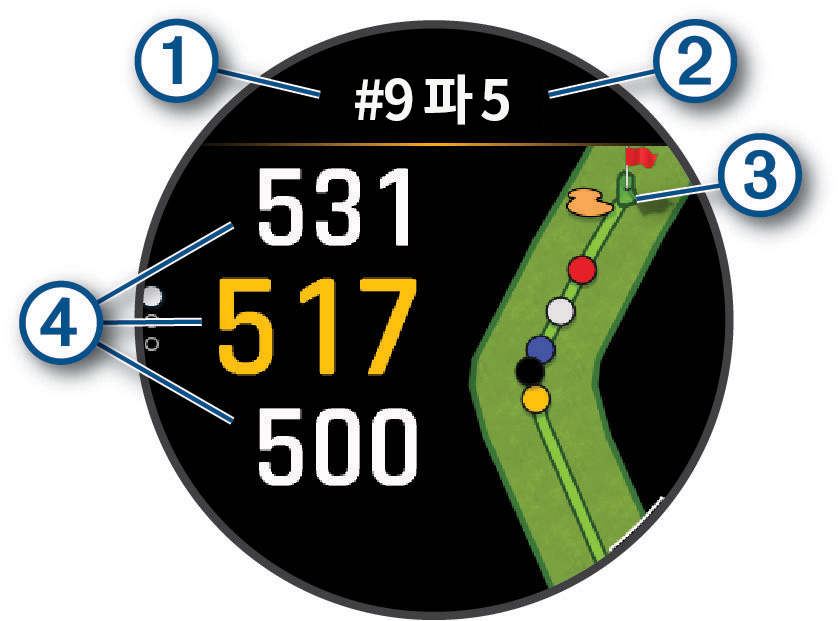

홀 정보 화면이 나타납니다.
①
현재 홀 번호
②
홀에 대한 파 수
③
홀의 지도
④
그린 앞, 중간, 뒤까지의 거리를 계산합니다.
참고: 핀 위치가 변경되면, 워치는 그린의 앞쪽, 중앙, 뒤쪽까지의 거리를 다시 계산하지만, 실제 핀 위치까지의 거리는 계산하지 않습니다.
