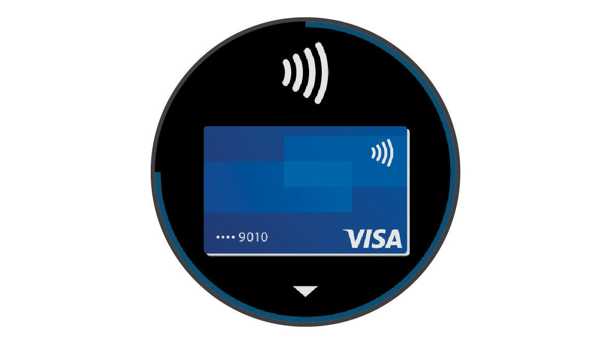

    • 前回使用したカードが表示されます。
  4. Garmin Payウォレットに登録済みの別のカードを使用する場合は、スワイプしてカードを切り替えます。(任意)
  5. 60秒以内にデバイスを決済端末の読み取り部にかざします。デバイスの画面が読み取り部に向くようにしてかざしてください。リーダーとの通信が完了すると、デバイスが振動して画面にチェックマークが表示されます。
