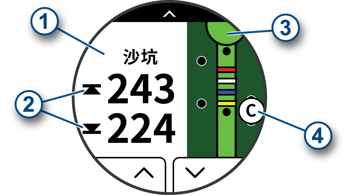

  • 障碍区类型、与置球点的距离或与狗腿弯的距离 列于屏幕最上端。
  • 屏幕上显示距离最近的障碍区、置球点或狗腿弯的前后距离
    备注:如果只有一个障碍区,屏幕显示与其中心的距离。
  • 果岭以半圆形图标 显示在屏幕最上端,果岭下方的线条代表球道中线。
  • 障碍区 以相对于球道的概略位置显示在果岭下方。
