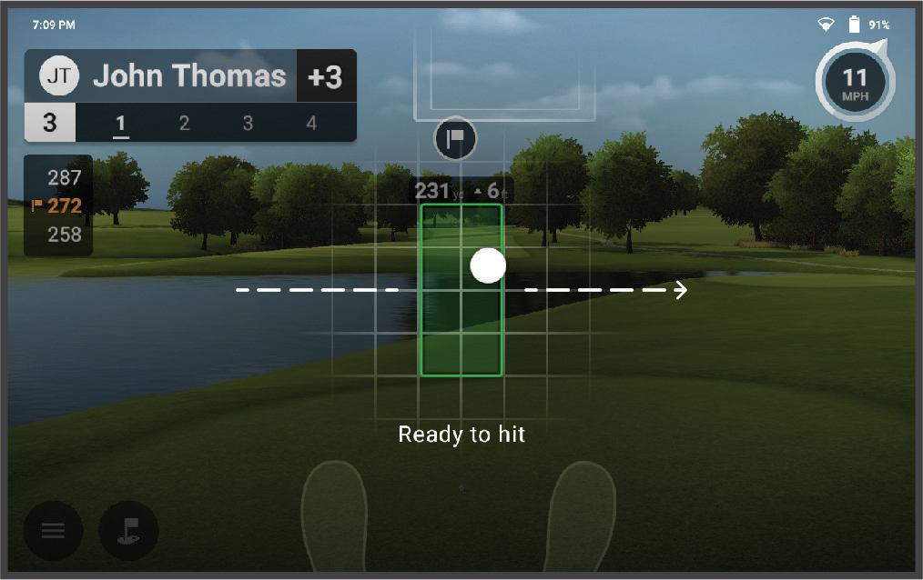

  1. 將訓練儀放置在開球位置側邊約 1.5 英尺(0.5 公尺)處(訓練儀放置考量)。
  2. 按下按鍵以開啟訓練儀。
  3. 開始一個高爾夫模擬比賽模式(使用高爾夫模擬功能)。
  4. 將球置於欲開球的位置。
  5. 如有必要,調整球的位置,使其出現在訓練儀顯示的擊球區內。
小秘訣:您可以將球移動到擊球區內的任何位置。如果目前的位置已打太多,在練習期間移動位置可能會有幫助。
備註:擊球區的形狀會因是否啟用球桿數據而異。
  1. 如有需要,調整目標校準(調整目標校準)。
備註:目標線預設與裝置正面平行。球與球桿角度會平行於目標線測量。
  1. 等待狀態指示 LED 變為綠燈恆亮,然後擊球。
