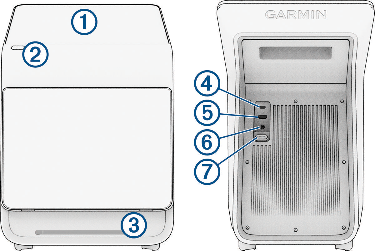

设备概述
① 屏幕:滑动屏幕可切换选项。
轻触选择菜单内的选项。
② 电源键:选择以开启设备。
按下以进入睡眠模式。
长按一秒以关闭设备。
③ 挥杆指示灯:显示设备是否可以开始记录击球。
④ USB-C 接口:连接兼容的 USB-C 数据线,使用电脑更新您的设备软件(使用 Garmin Express 更新软件,第5页)。
注意:无法使用 USB-C 数据线为设备充电。
⑤ 音视频端口:连接兼容的 HDMI 数据线,输出音频和视频到外接显示器(连接外接显示器,第5页)。
⑥ 电源接口:连接自带电源线,为设备充电,或在不使用外接电源的情况下运行设备(为设备充电,第5页)。
⑦ 防尘盖:下拉即可使用数据线接口。
