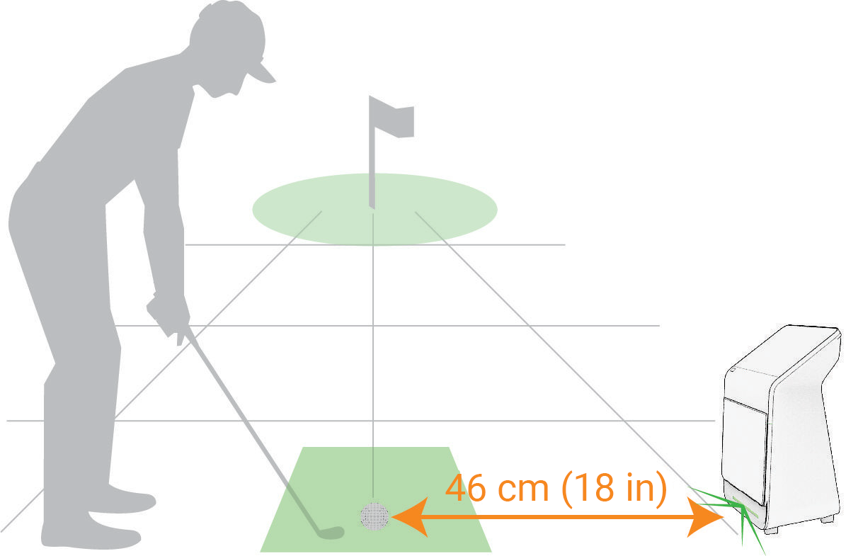

가상 라운드 또는 연습 모드 세션에서 런치 모니터의 위치를 선택할 때는 다음 사항을 준수해야 합니다.
  • 런치 모니터는 티 위치에서 옆으로 약 0.5m 떨어진 곳에 설치해야 합니다.
  • 런치 모니터는 티 위치를 향해야 합니다.
  • 가장 좋은 위치에 런치 모니터를 설치하려면 티 위치와 거의 같은 높이에 설치해야 합니다.
  • 표면이 고르지 않은 곳에도 설치할 수 있습니다. 런치 모니터는 표면이 고르지 않은 경우 보정하므로 수평을 맞출 필요가 없습니다.
