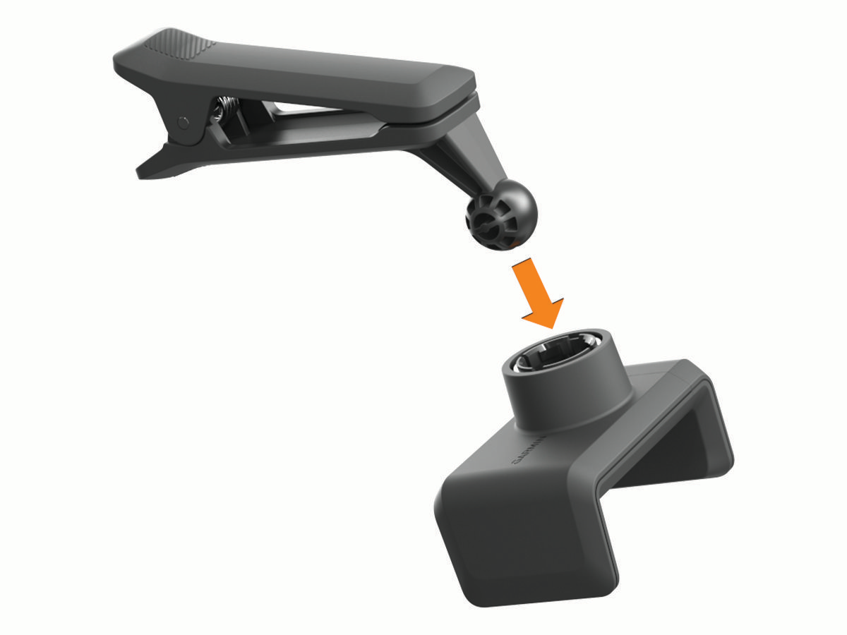

  1. Lắp giá đỡ kẹp túi đầu bi vào mặt sau của giá đỡ điện thoại cho đến khi khớp với nhau.

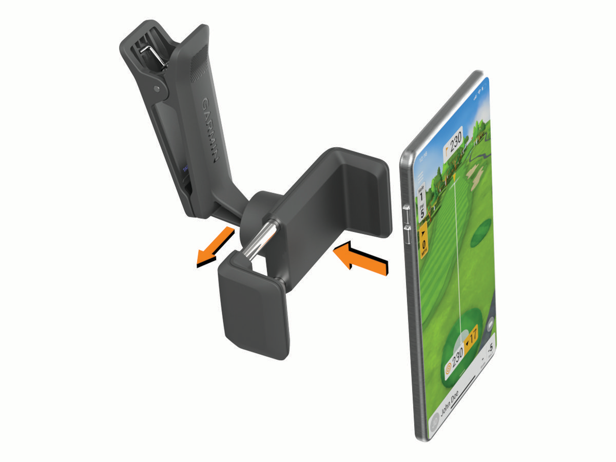

  2. Kéo để điều chỉnh cạnh của giá đỡ điện thoại ra ngoài.
  3. Đặt điện thoại thông minh vào trong giá đỡ điện thoại.
  4. Kéo để điều chỉnh cạnh của giá đỡ nhằm đảm bảo cố định điện thoại vào giá.

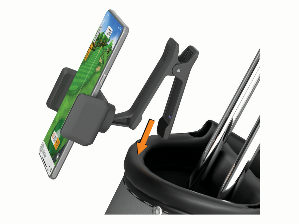

  5. Kẹp kẹp túi vào phần trên túi gôn của bạn.
    LƯU Ý: Điện thoại thông minh của bạn nên nằm bên dưới miệng túi để tránh tiếp xúc với gậy chơi gôn.
