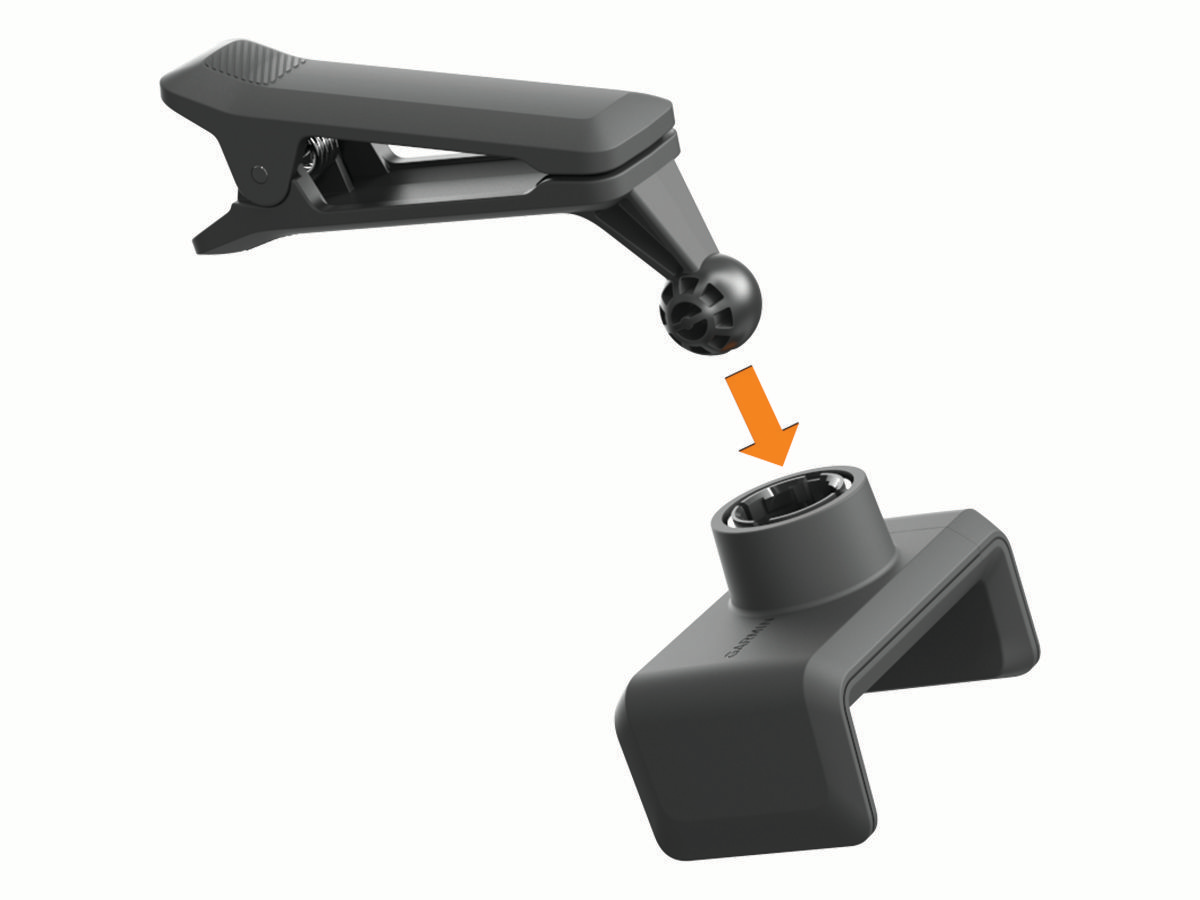

  1. 가방 클립의 볼 마운트를 핸드폰 거치대 뒷면에 딸깍 소리가 나도록 삽입하여 고정합니다.

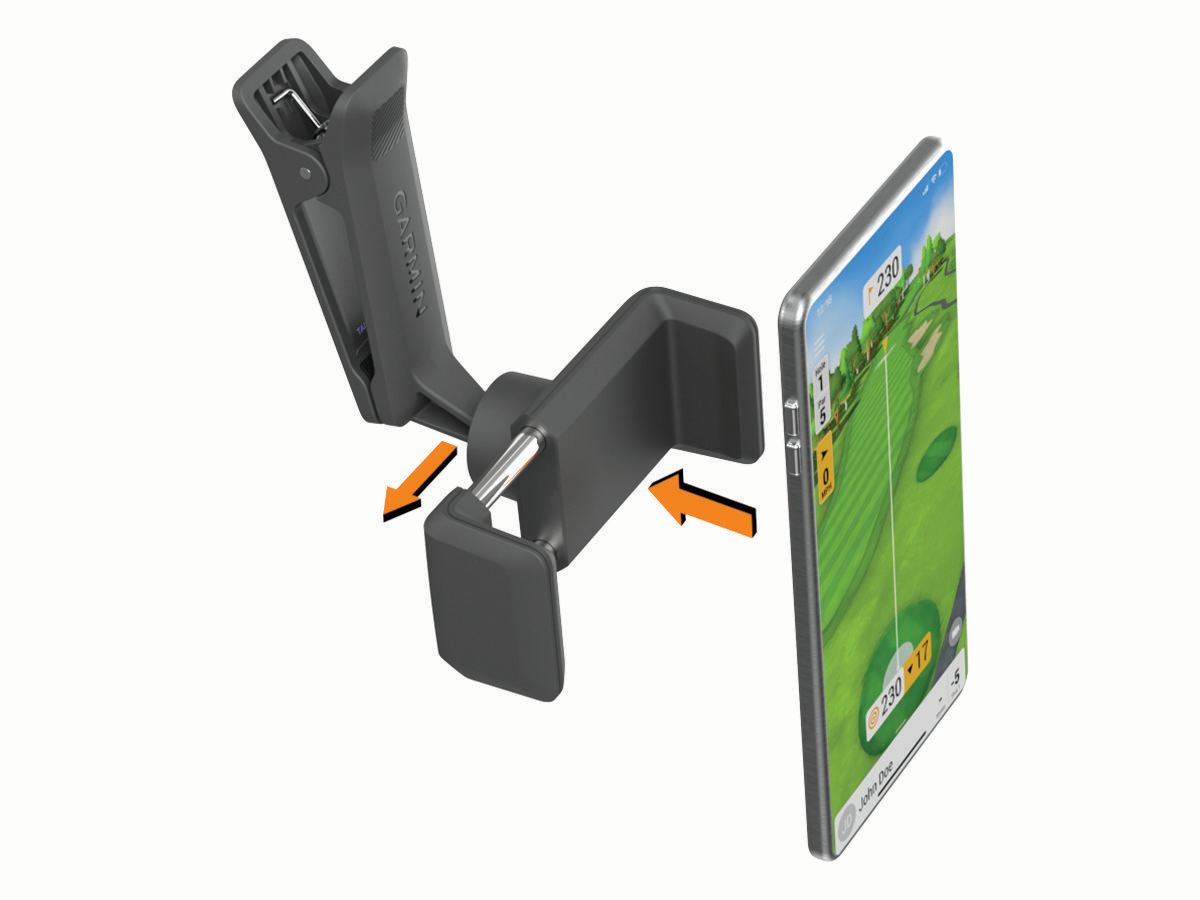

  2. 핸드폰 거치대의 조정 가능한 쪽을 밖으로 잡아당깁니다.
  3. 핸드폰 거치대 안에 스마트폰을 넣습니다.
  4. 핸드폰 거치대의 조정 가능한 쪽을 놓아서 스마트폰을 제자리에 고정합니다.

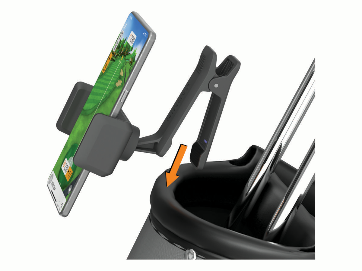

  5. 가방 클립을 골프 가방 상단에 끼워 고정합니다.
    참고: 스마트폰이 골프 클럽에 닿지 않도록 골프 가방 상단의 아래쪽에 스마트폰이 있어야 합니다.
