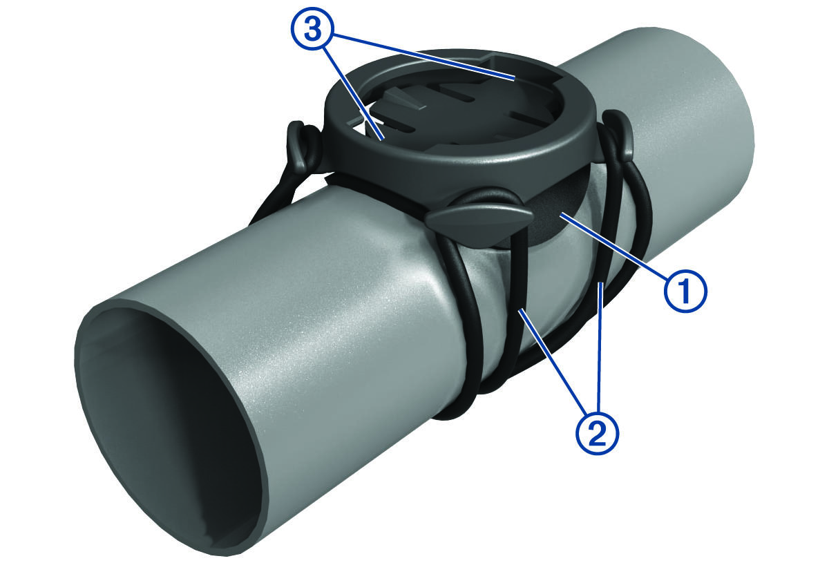

Lắp đế gắn xe đẩy
Để thu nhận GPS tốt nhất, định vị đế gắn để phía trước thiết bị hướng lên trời. Bạn có thể lắp đặt đế gắn vào bất kỳ thanh nào có chiều dài khoảng 19mm đến 38mm (0,75 in. đến 1,5 in.).
  1. Chọn một vị trí an toàn để gắn thiết bị nơi không ảnh hưởng đến hoạt động an toàn của phương tiện.
  2. Đặt vòng đệm cao su vào mặt sau của đế gắn.
Căn chỉnh các mấu cao su khớp với mặt sau của đế gắn để nó nằm cố định tại vị trí.
  1. Đặt đế gắn lên thanh.
  2. Buộc đế gắn chắc chắn bằng cách sử dụng hai sợi dây .
  3. Căn chỉnh các mấu ở phía sau thiết bị khớp với các rãnh trên đế gắn .
  4. Ấn nhẹ và xoay thiết bị theo chiều kim đồng hồ đến khi nó cố định tại vị trí.
