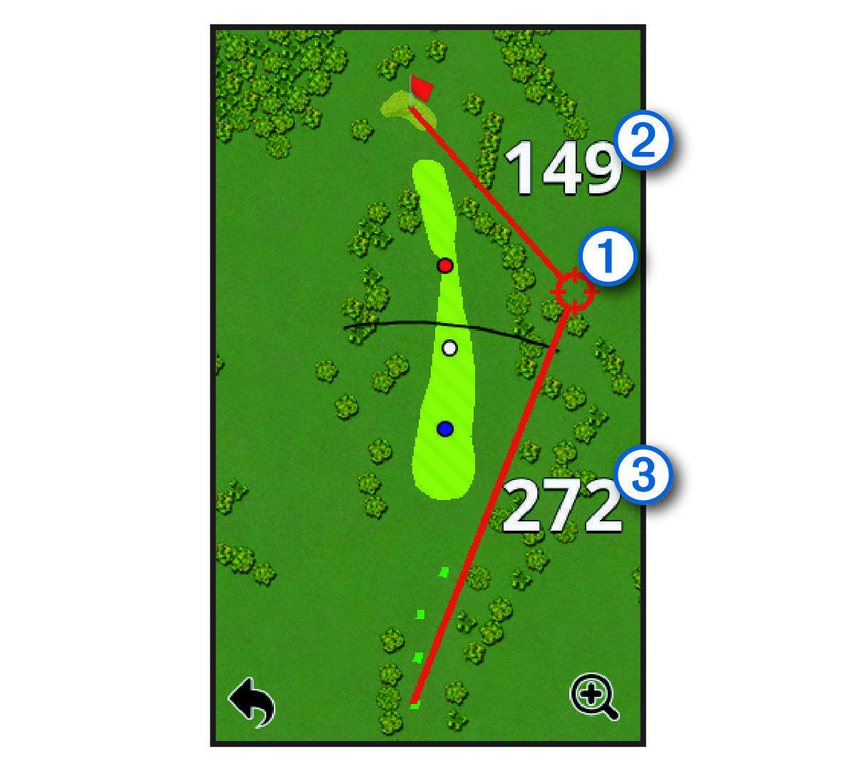

터치 타게팅을 통해 거리를 측정하기
코스를 미리보거나 라운드를 플레이하는 도중에 터치 타겟팅 방법을 사용하여 지도 상의 특정 지점 까지의 거리를 측정할 수 있습니다.
  1. 라운드 플레이를 시작하거나 (2 페이지, 골프 치기) 코스를 미리 봅니다 (8 페이지, 코스 찾기).
  2. 지도 상의 아무 곳이나 터치합니다.
  3. 손가락으로 터치하거나 드래그하여 타겟 서클①의 위치를 설정합니다.
②
타겟 서클에서 깃발 위치까지의 거리를 표시합니다.
③
현재 위치에서 타겟 서클까지의 거리를 표시합니다. 코스를 미리보는 중이라면, ③은 가장 먼 곳에 위치한 백 티부터 타겟 서클까지의 거리입니다.
  1. 필요하다면 또는 를 터치하여 줌인 또는 줌아웃할 수 있습니다.
  2. 를 선택하여 홀 지도로 복귀합니다.
