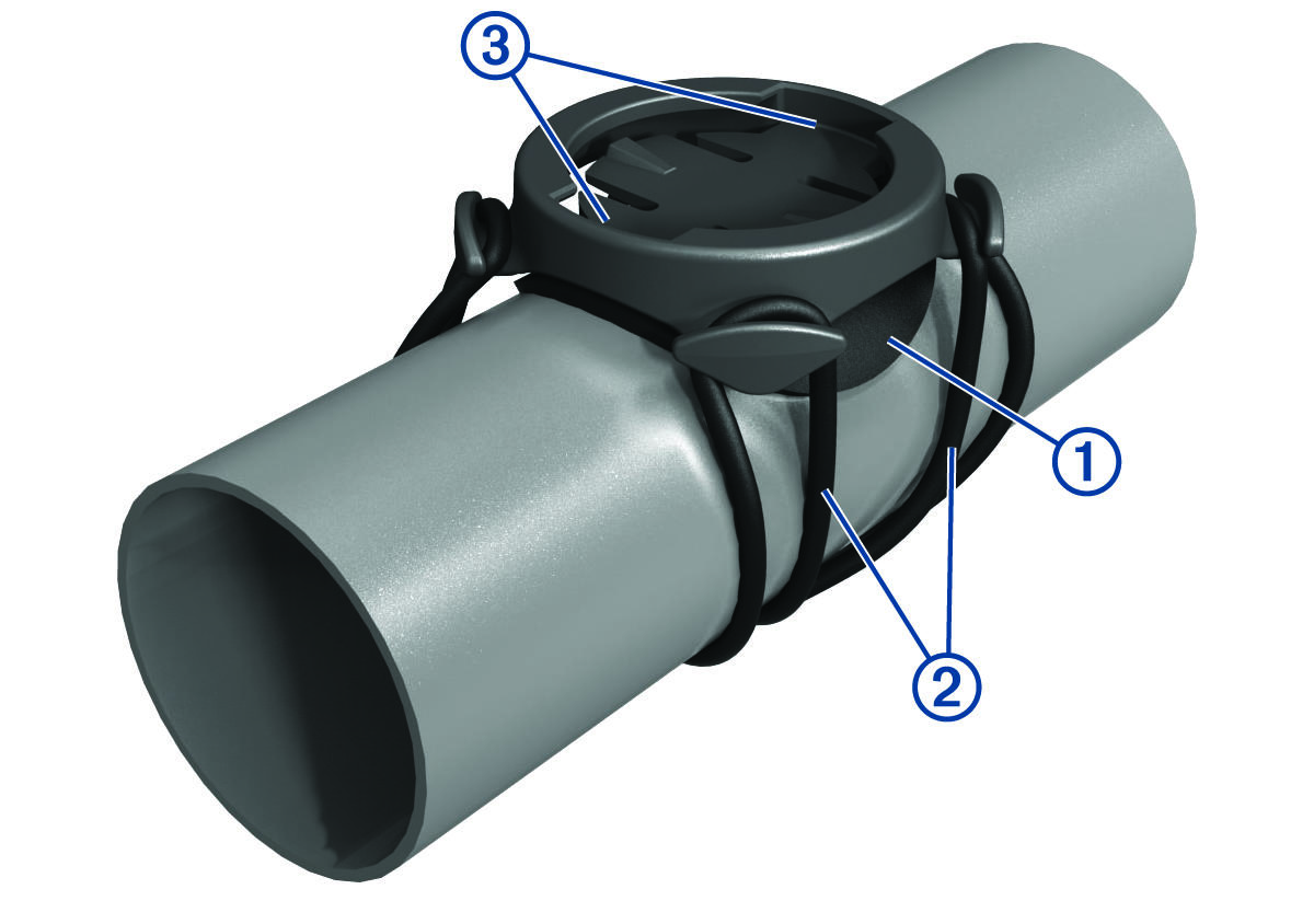

  2. 자전거 마운트 아래쪽에 고무판①을 넣으십시오.
고무 탭이 거치대의 뒷면에 맞추어 결합되므로 거치대가 움직이지 않도록 고정됩니다.
  1. 마운트를 바에 설치합니다.
  2. 두 개의 고무줄②로 마운트를 고정시킵니다.

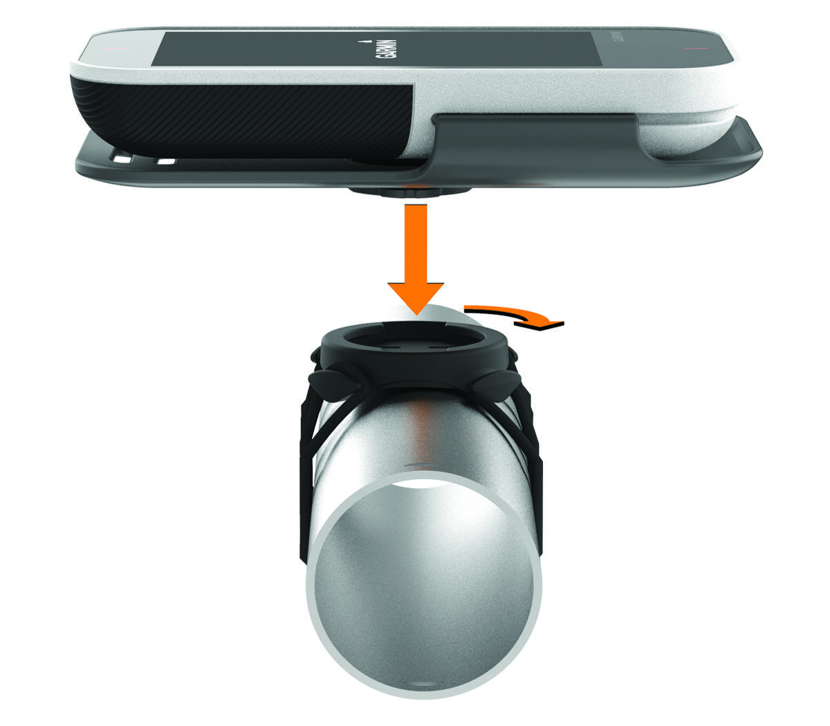

  3. 홀더의 아래 부분에 있는 돌출부와 자전거 마운트 요철③을 맞춥니다.
  4. 홀더를 살짝 누른 후 마운트에 완전히 고정이 될 때까지 시계 방향으로 돌립니다.
