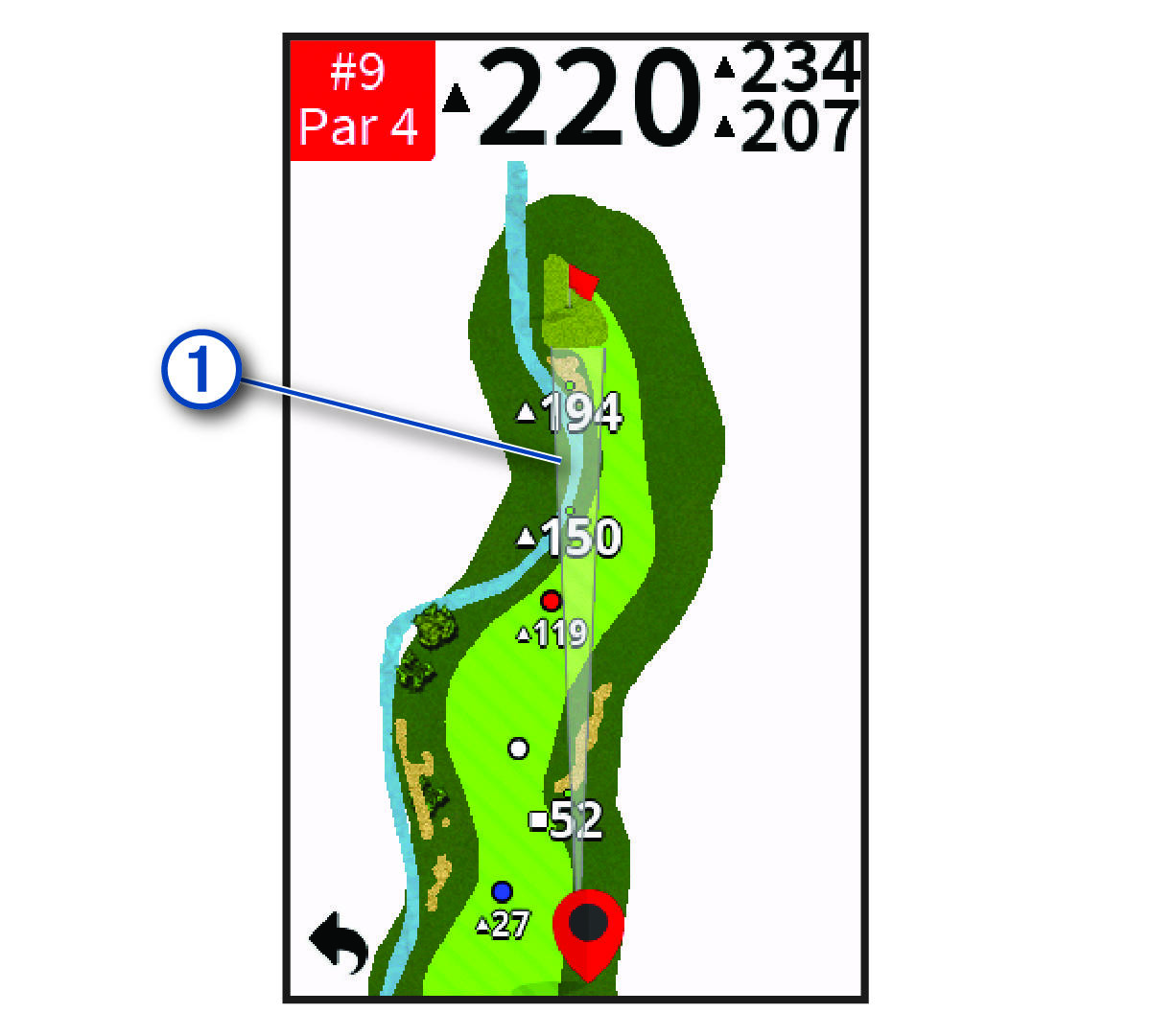

핀의 방향 확인하기
PinPointer 기능은 그린을 눈으로 볼 수 없을 때 방향에 대한 도움을 제공하기 위한 나침반 기능입니다. 이 기능은 숲속에 있거나 깊은 벙커에 빠진 경우에도 샷 방향을 찾아내는데 도움을 줄 수 있습니다.
참고: 골프 카트 탑승 중에 PinPointer를 사용하지 마십시오. 골프 카트에 의한 간섭이 나침반의 정확도에 영향을 끼칠 수도 있습니다.
  1. > PinPointer를 선택합니다.
  2. 지도 상의 삼각형 표시①가 타겟을 향할 때까지 장치를 회전합니다.
장치의 상단에 표시되는 적색 선은 타겟의 방향을 가리킵니다.
