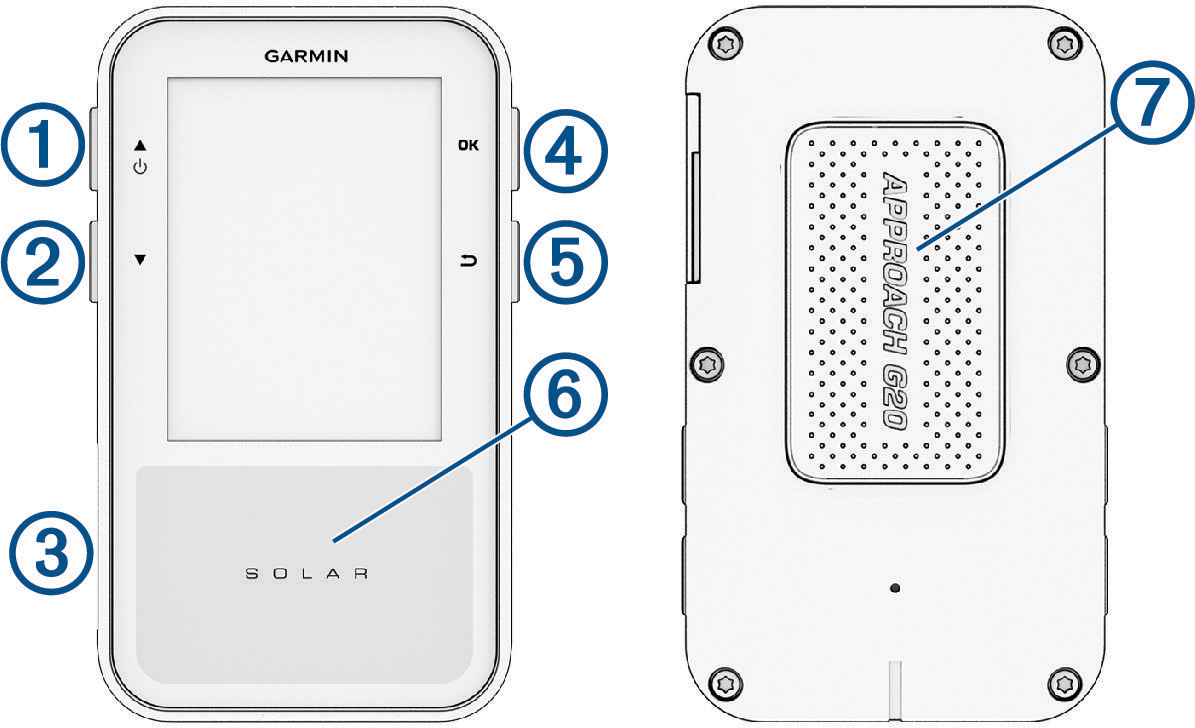

デバイス概要
①
長押し:電源オン/オフ、電源オプションを表示( 電源オプション)
押す:メニュー/オプション/設定をスクロール
ラウンド中に押す:ハザード/レイアップ/ドッグレッグなどをスクロール
②
③
USBポート
(防水カバー付き)
防水カバーを開けてデバイスの充電やPC接続を行います。( デバイスを充電する)
USBポートの損傷を防ぐため、必要時以外は防水カバーを閉めてください。( USBポートのクリーニング方法)
④
OK
押す:ラウンド開始( ラウンドを開始する)、オプションを選択、ページのメニューを開く
ラウンド中に押す:ラウンドオプションを開く
⑤
押す:前のページに戻る
⑥
ソーラーパネル
デバイスを直射日光に当てて充電し、バッテリー稼働時間を延長できます。( ソーラー充電)
⑦
マグネット
デバイスの背面をマグネットクリップやゴルフカートの金属面に合わせて固定できます。( クリップを使用する)
