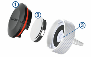

  1. Xoay nắp ngược chiều kim đồng hồ để mở khóa.
MẸO: Có thể sử dụng găng tay golf để tháo nắp.
  1. Tháo nắp và pin ra.
  2. Lắp pin mới vào trong nắp với mặt âm hướng vào bên trong nắp.
CHÚ Ý: Không làm hỏng hoặc làm mất vòng đệm hình chữ O
  1. Lắp lại nắp, và xoay theo chiều kim đồng hồ đến khi nghe tiếng cách để khóa lại.
LƯU Ý: Các rãnh trên nắp và đáy phải được canh chỉnh thẳng hàng với nhau.
