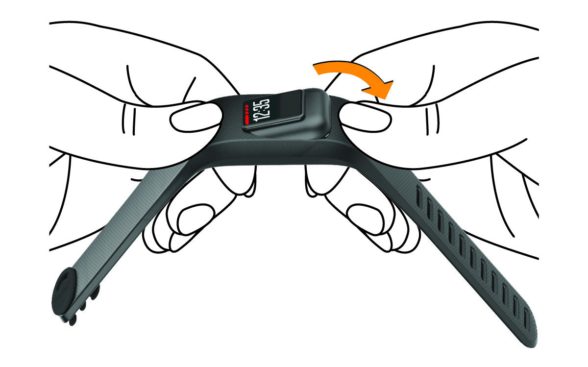

  1. Extrae el dispositivo de la correa.
    Removal of the device from the band

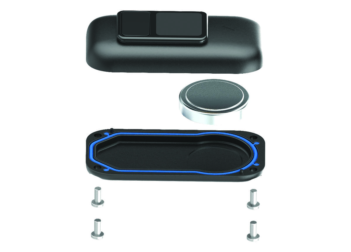

  2. Utiliza un destornillador Phillips pequeño para quitar los cuatro tornillos de la parte posterior del dispositivo.
  3. Retira la carcasa posterior y la pila.
    Exploded view of the device and the battery
  4. Inserta la nueva pila con el extremo negativo orientado hacia el interior de la tapa frontal.
  5. Comprueba que la junta no está dañada y que está totalmente asentada en la carcasa posterior.
  6. Vuelve a colocar la carcasa posterior y los cuatro tornillos.
  7. Aprieta los cuatro tornillos firmemente por igual.

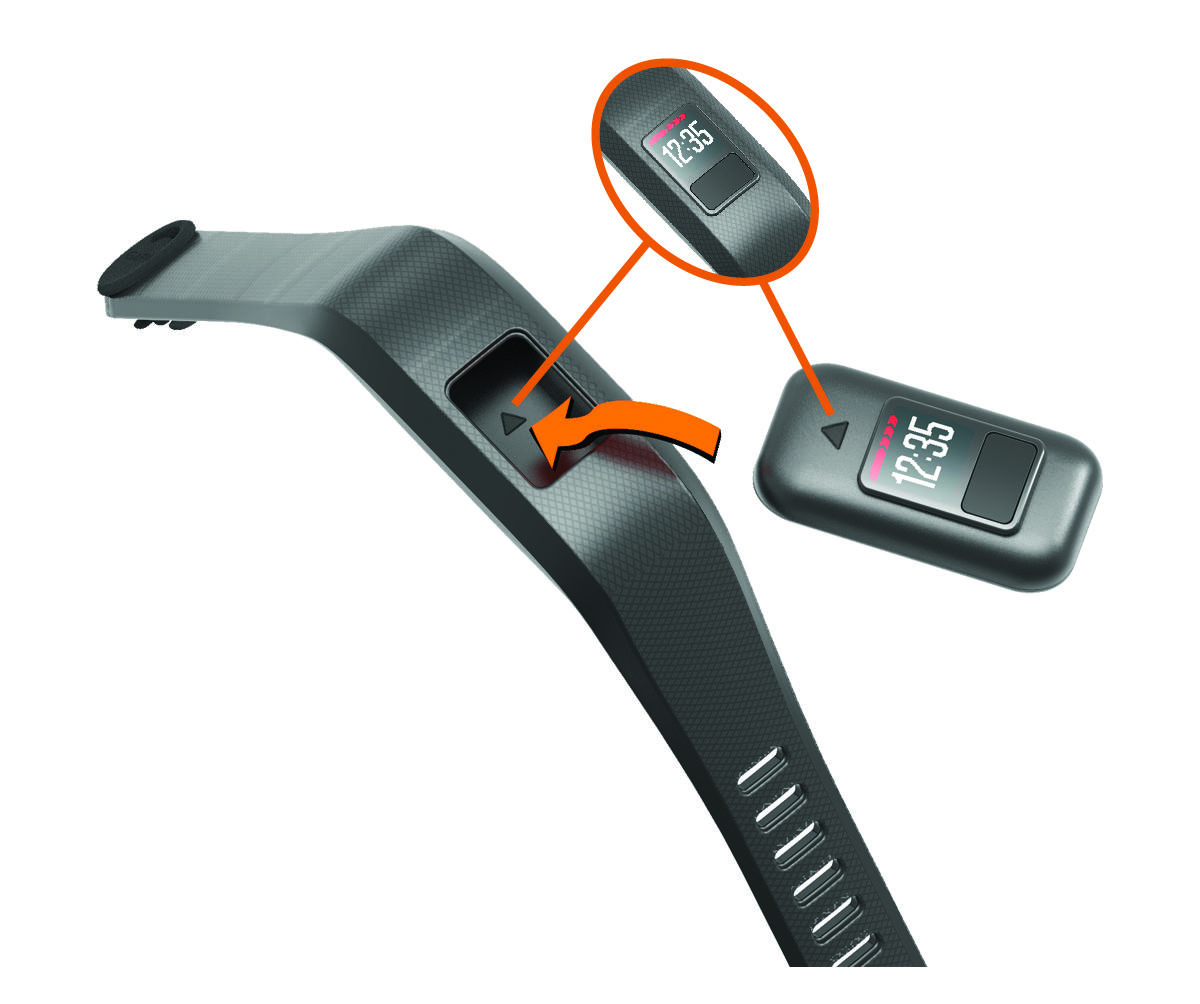

  8. Inserta el dispositivo en la correa de silicona flexible ajustando el material de la correa alrededor del dispositivo.
    La flecha del dispositivo debe estar alineada con la flecha del interior de la correa.
    Alignment of the device and band
