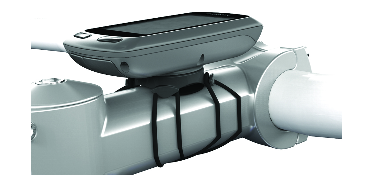

  3. Plaats de fietssteun op de stuurpen.
  4. Bevestig de fietssteun stevig met de twee banden Toelichting nummer twee.
  5. Breng de lipjes aan de achterzijde van het toestel in lijn met de inkepingen op de fietssteun Toelichting nummer drie.
  6. Duw iets omlaag en draai het toestel met de klok mee totdat het vastklikt.
    Op de fiets gemonteerd toestel
