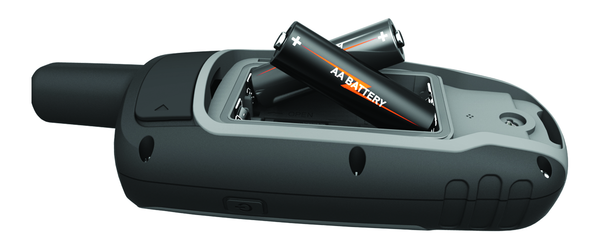

Instalar as pilhas AA
Em vez da bateria opcional NiMH (Instalar uma bateria NiMH), pode utilizar duas pilhas alcalinas, NiMH ou de lítio. Isto é útil para quando está no trilho e não pode carregar a bateria NiMH. Utilize baterias de lítio ou NiMH para obter os melhores resultados.
- Rode a argola em D para a esquerda e levante-a para remover a tampa.
- Insira duas pilhas AA, tendo atenção à polaridade.
- Volte a colocar a tampa do compartimento das pilhas e rode a argola em D para a direita.
