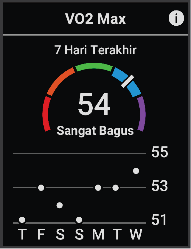

Perkiraan VO2 max. Anda akan muncul sebagai angka dan posisi pada alat ukur.
Ungu
Unggul
Biru
Sangat Bagus
Hijau
Bagus
Oranye
Cukup
Merah
Buruk
