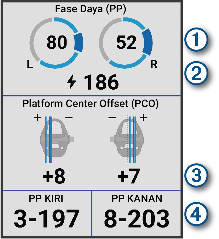

  1. Kendarai sepeda.
  2. Gulir ke layar dinamika bersepeda untuk melihat data fase daya , total daya , dan platform center offset .
  1. Jika perlu, pilih Kolom Data untuk mengubah kolom data (Menambahkan Layar Data).
CATATAN: Kedua kolom data di bagian bawah layar dapat disesuaikan.
Anda dapat mengirim data bersepeda ke aplikasi Garmin Connect untuk menampilkan data dinamika bersepeda tambahan (Mengunggah Data Bersepeda ke Garmin Connect).
Data Fase Daya
Fase daya adalah area gowesan pedal (antara sudut engkol awal dan sudut engkol akhir) di mana Anda menghasilkan daya positif.
Platform Center Offset
Platform center offset adalah lokasi pada platform pedal di mana Anda menerapkan gaya.
