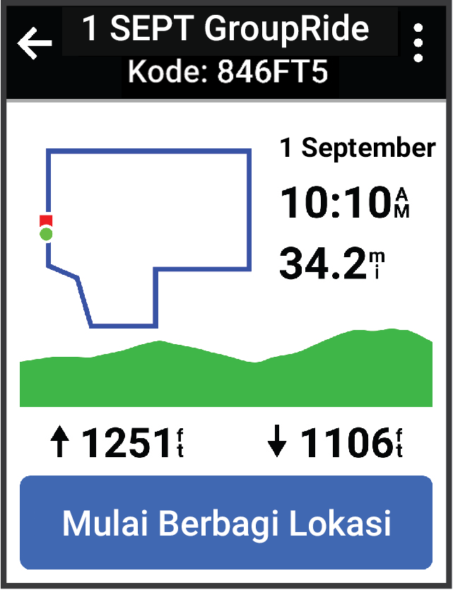

Memulai Sesi GroupRide
Sebelum Anda dapat memulai sesi GroupRide, Anda harus memiliki ponsel dengan aplikasi Garmin Connect yang terhubung ke perangkat Anda (Menghubungkan Ponsel Anda). Saat diminta, Anda juga harus setuju untuk membagikan lokasi langsung Anda dengan pesepeda lain.
  1. Pilih kilasan GroupRide.
  2. Pilih Buat GroupRide.
  3. Pilih Nama, Tanggal, atau Waktu Mulai untuk mengedit informasinya.
  4. Pilih Tambah Jalur untuk membagikan jalur dengan pesepeda lain.
Anda dapat memilih dari jalur yang tersimpan, atau Anda dapat memilih Buat GroupRide untuk membuat jalur baru (Jalur).
  1. Pilih Kompetisi untuk bersaing dengan pesepeda lain untuk mendapatkan peringkat dan penghargaan.
  2. Pilih Buat Kode.
Bike computer Edge Anda akan mengeluarkan kode yang dapat dikirim ke pesepeda lain.
  1. Pilih > Bagikan Kode > .
  2. Buka aplikasi Garmin Connect, dan pilih Lihat Kode > Bagikan.
  3. Pilih metode untuk membagikan kode dengan pesepeda lain.
Aplikasi Garmin Connect membagikan kode GroupRide dengan kontak darurat Anda.
  1. Pada bike computer Edge, pilih Mulai Berbagi Lokasi.
  2. Tekan , dan pergilah bersepeda.

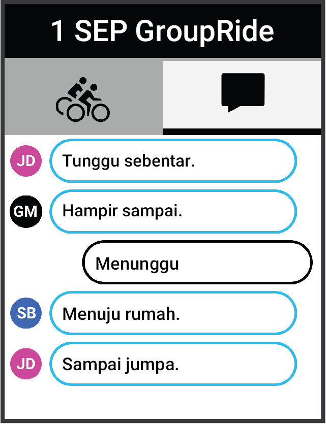

Mengirim GroupRide Pesan
Anda dapat mengirim pesan ke pesepeda lainnya selama sesi GroupRide.
  1. Dari layar data GroupRide di bike computer Edge Anda, tekan dan tahan .
  2. Pilih opsi:
    • Pilih pesan dari daftar balasan pesan prasetel.
    • pilih Ketik Pesan untuk mengirim pesan custom.
Anda dapat menyesuaikan balasan pesan prasetel di pengaturan perangkat di aplikasi Garmin Connect. Setelah menyesuaikan pengaturan, Anda harus menyinkronkan data Anda untuk mengaplikasikan perubahan ke bike computer Edge Anda.
Anda dapat menggulir layar perpesanan hingga paling atas untuk melihat pesan yang lebih lama, termasuk pesan yang dikirim sebelum Anda bergabung ke sesi GroupRide (Bergabung di Sesi GroupRide).

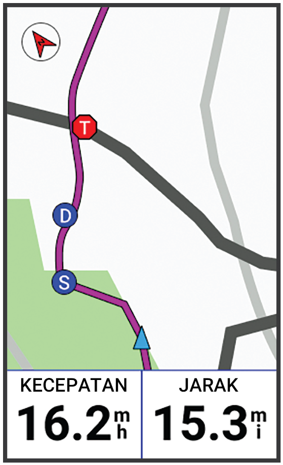

Status Peta GroupRide
Selama bersepeda, Anda dapat melihat para pesepeda di sesi GroupRide Anda di peta.
TIPS: Huruf di dalam ikon peta mewakili inisial nama pesepeda.

Untuk menyesuaikan pengaturan peta, dari halaman GroupRide, pilih .
